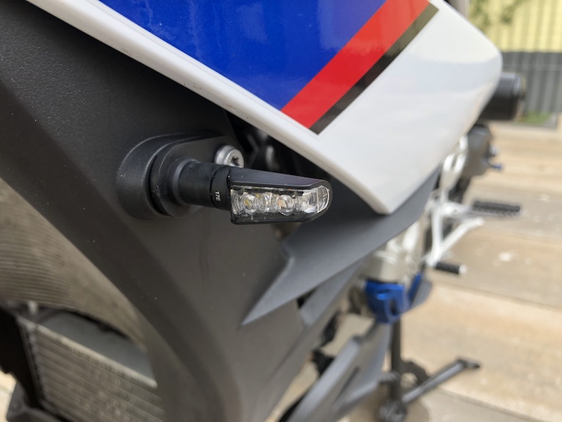

Beitragvon Blacky » 03.09.2020, 09:06
Genau aus diesem Grund habe ich die Leggera von Rizoma verbaut.... https://www.rizoma.com/universal/indicator-lights/fr120/de

Beitragvon Mille » 03.09.2020, 11:27
Hallo Roger,
genau sowas suche ich!! :clap:
Aber im Link ist nur der nackte Blinker. Wie hast du denn die platte mit den Blinker verbunden bzw. woher?
Oder hast du die Halterung von dem alten Blinker übernommen? Oder gibt es Adapter?

habe sie mittlerweile gefunden, auch mit den passenden Verbindungskabeln. Was mich noch interessieren würde, benutzt ihr die Kabeladapter oder macht ihr Löt/Klemmverbindungen?
