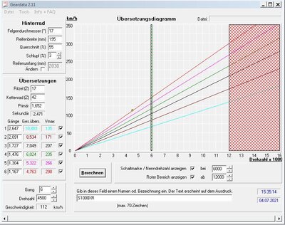

Übersetzung:
Ja, ja, mir war zum Landstrassen-Tourenfahren die Übersetzung auch zu kurz. Mit der originalen Kettenlänge kannst du das Kettenrad von 48 bis 42 Zähne variieren. Kettenrad kostet nur ca. 50€ und ist schnell gewechselt.
Drehzalniveau mit 42 Zähnen ist wie folgt:
