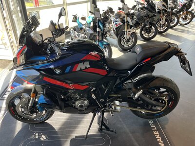

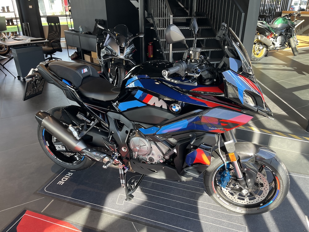

Beitragvon Blacky » 25.08.2025, 12:03
Falls jemand -wie ich- auf die Idee kommen sollte, an einer BMW M1000XR einen Kippständer anbauen zu wollen, hier die entsprechende
Teileliste:
1x BMW Kippständer K69 46 52 8 404 582
2x ISA-Schraube M10x40-8.8-mk 07 11 9 905 839
1x Scheibe 11 12 7 713 808
2x Puffer 46 52 2 332 218
2x Zugfeder 46 52 7 699 005
1x Bolzen 46 52 7 721 875
2x Lochblech 46 52 8 526 528
2 Distanzbuchse 46 52 8 549 889
2x Gummitülle 46 53 7 715 106
Gruß Roger

Re: Kippständer BMW M1000XR
Beitragvon Marky19760 » 06.10.2025, 12:20
und mit den teilen klappt die Anbringung ohne das man was ändern muss ?
Marky19760
Beiträge: 20
Registriert: 22.08.2020, 15:59
Wohnort: Sauerland
Motorrad: M1000XR
Beitragvon Blacky » 10.10.2025, 08:26
Marky19760 hat geschrieben:Hallo,
Ja...
Gruß Roger
Beitragvon XR Klaus » 14.10.2025, 10:46
genau so habe ich es auch gemacht.
Habe mir den Kippständer als Gebrauchtartikel besorgt, und angebaut.
Was ich noch erwähnen möchte ist der zweite Anschlag des Kipp-bzw. Hauptständers.
Bei der SXR ist dazu am Sammler ein Anschlag.
Dieser fehlt bei der MXR. Den habe ich mir selbst gebaut und an der Befestigung
des Endrohrs angebracht.
So habe ich dann auch zwei Anschläge für den Kippständer.
Bis dann
Klaus
