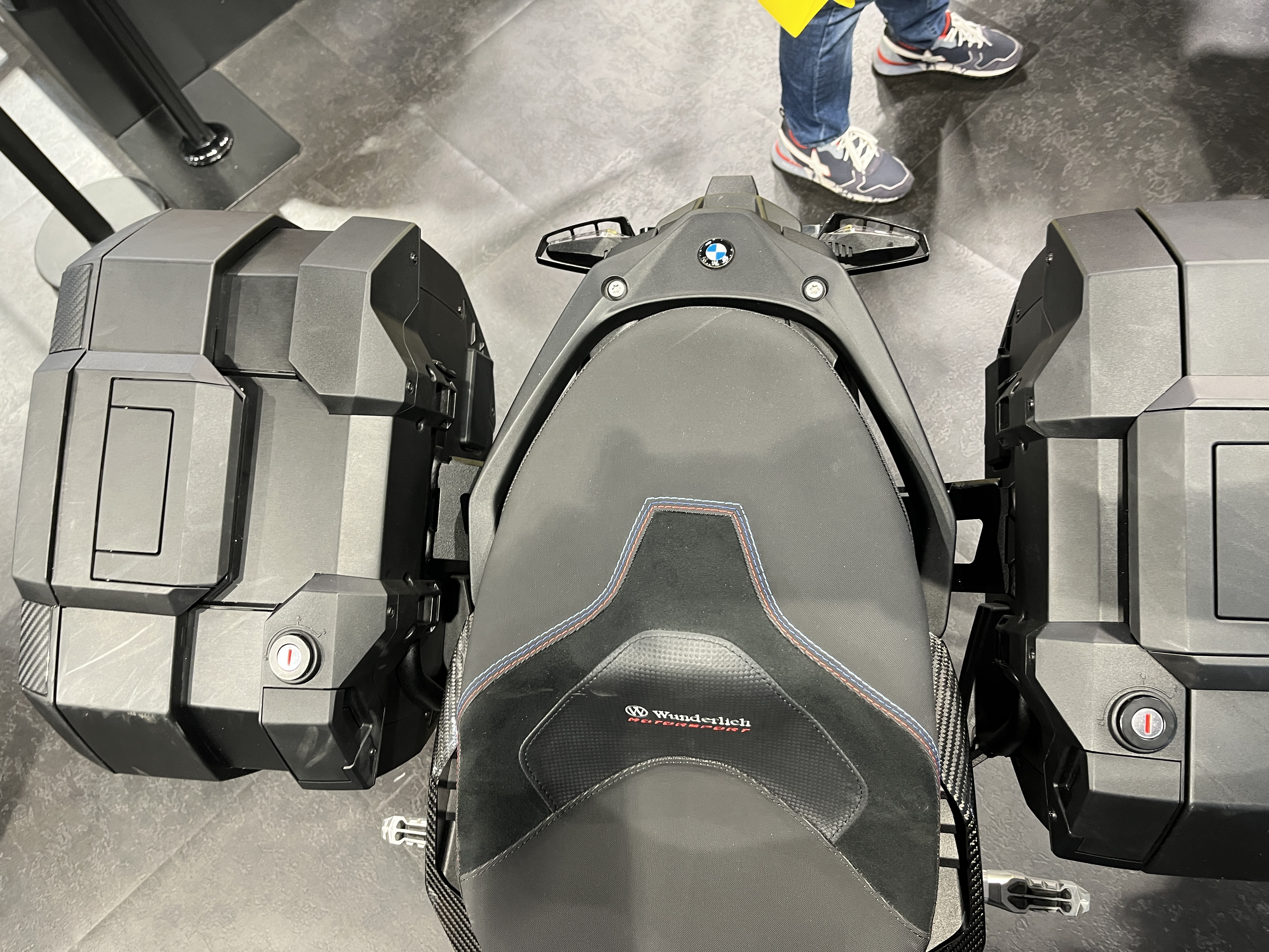

Koffersystem bietet Wunderlich:
https://www.wunderlich.de/wunderlich-ge ... -30184-102
Gutes Koffersystem, aber der Halter gefällt mich absolut nicht.
Der hätte näher zur Heckrahmenverkleidung ausgelegt werden sollen.
So baut das Koffersystem unnötig breit.
Aus dem Grund habe ich mich gegen das Koffersystem von Wunderlich entschieden.

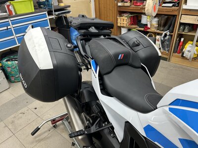

Hab dieses WE aus Holz das Muster gebaut um meine alten shadkoffer zu verwenden. Nächstes WE hoffe ich, dass ein Kumpel meine Sperrholzteil in Stahl umwandelt. Aus genau den selben Gründen gefällt mir das Wunderlich System auch nicht. Aber ein wenig in die Breite Maus man, sonst kommt die Sozia nicht an die Haltegriffe.

Weshalb benötigt man die Fussratenanlage der s1000xr? Wollte einfach den Teil der Shadhalterung nach vorne verlängern, oder hab ich da was übersehen?

Beitragvon Leizned » 14.12.2025, 08:27
Die Schweißarbeiten sind erledigt, jetzt muss alles nochmal demontiert und dann lackiert werden

Beitragvon Blacky » 15.12.2025, 14:16
Leizned hat geschrieben:
Respekt - wenn man's selbser macht bzw. kann ThumbUP
