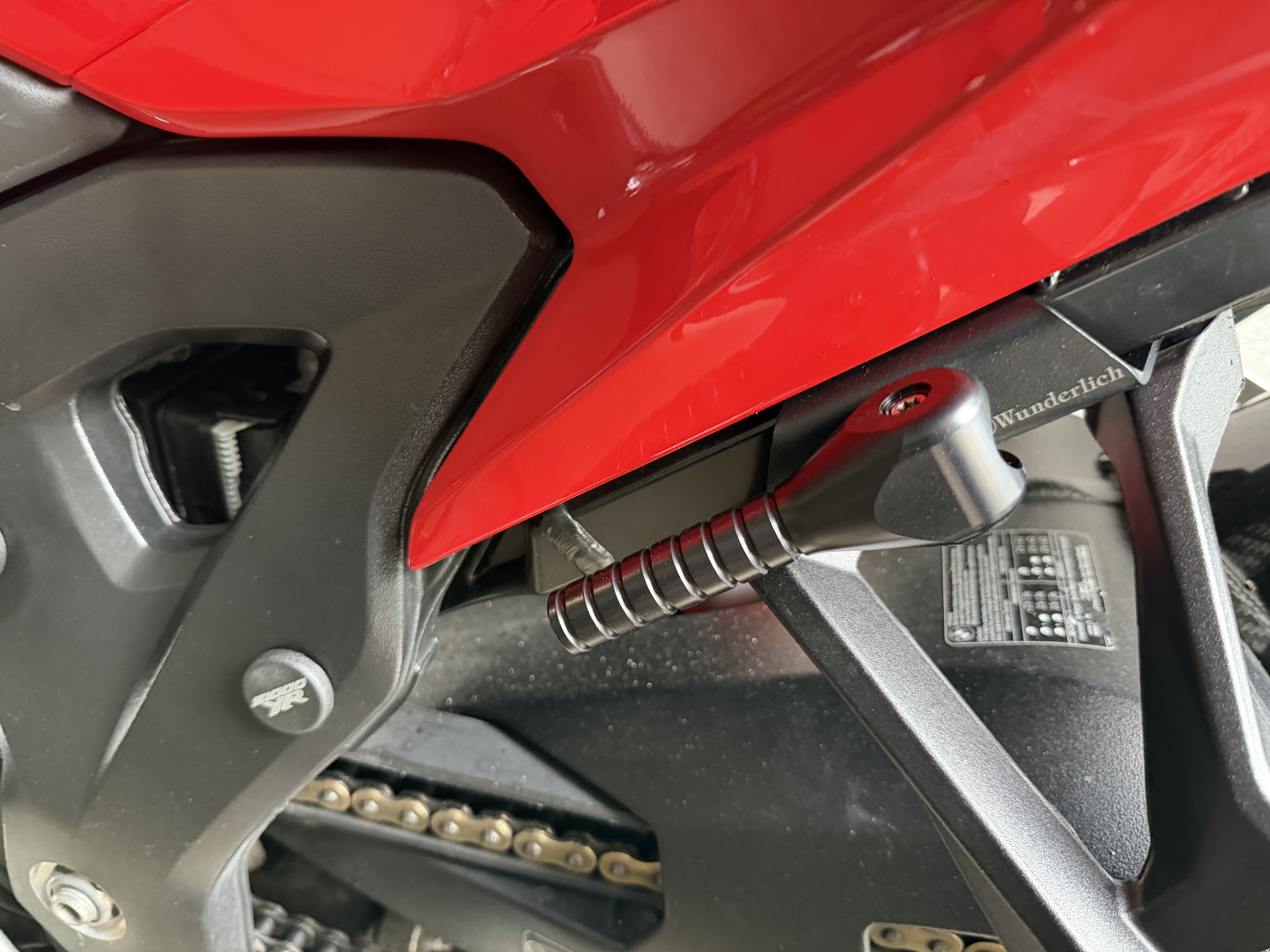

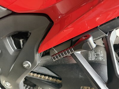

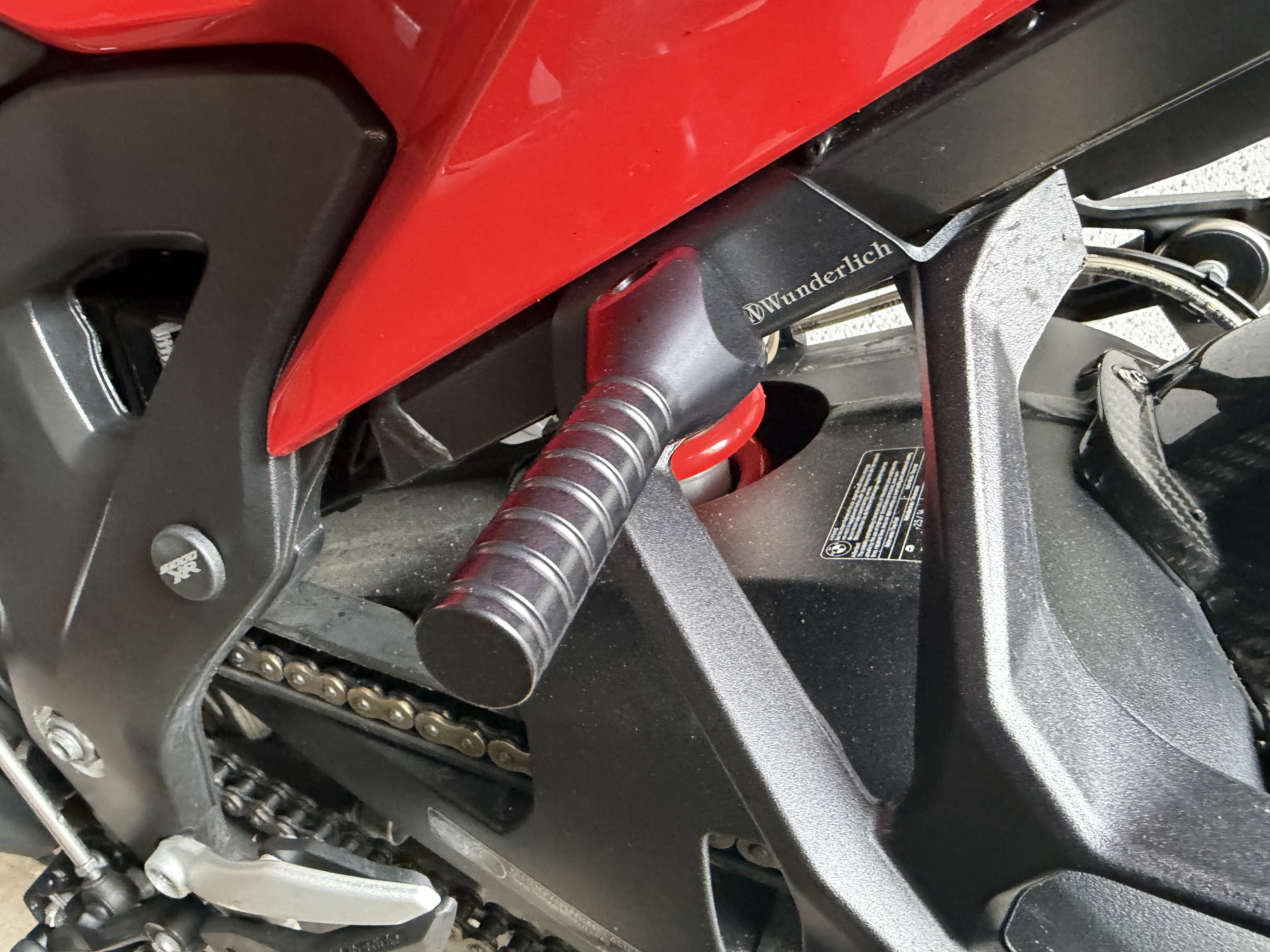

Ab Werk verbaut BMW soe twas an der XR zumindest nicht mehr, aber als Nachrüstung von Wunderlich. Und den Griff von Wunderlich, den habe ich an meiner XR (und auch an der von meiner Frau) nun gestern angeschraubt. Da der Griff in der angeklappten Position etwas klapperte, habe ich ein sehr dünnes Klebepad aus Mosgummi in das Scharnier so eingeklebt, dass es nun nicht mehr klappert. Es muss wirklich ein sehr dünnes Pad sein, sonst rastet der Griff nicht mehr in die Parkpisition. Auf den ersten 50 km hat das Teil so keine Probleme gemacht - ich bin zufrieden.
Angefügt 2 Bilder: einmal in Arbeitstellung und einmal angeklappt.

Schön ist das Teil ja nicht gerade. Aber mir muss es ja nicht gefallen und benötige es auch nicht, bringe die Xr mit Koffer und Topcase auch so voll beladen auf den Hauptständer. cofus
