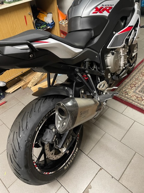

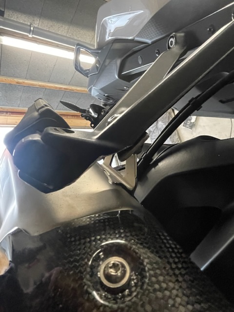

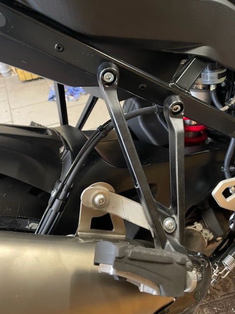

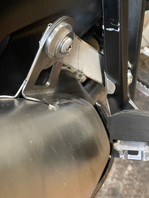

Das war ich, Soziusbetrieb ist möglich, allerdings nach der Bearbeitung ist der Halter vom Orginaltopf weg und der Winkel leicht verändert….hab mir günstig nen 2. rechten Soziusrastenhalter gekauft und umgebaut…..
Sowie ein Halteblech wird benötigt….allerdings hab ich auf meinem IPhone noch nicht geschnallt, die Bilder zu verkleinern :ahh:

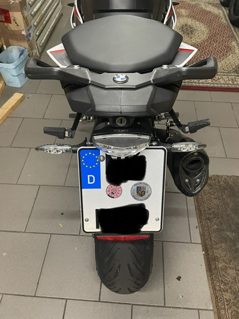

Beitragvon tpauli1977 » 17.03.2023, 17:05
Auf dem Bild von hinten zu sehen das rechts etwas schräger steht….evtl noch etwas Nacharbeiten nötig
