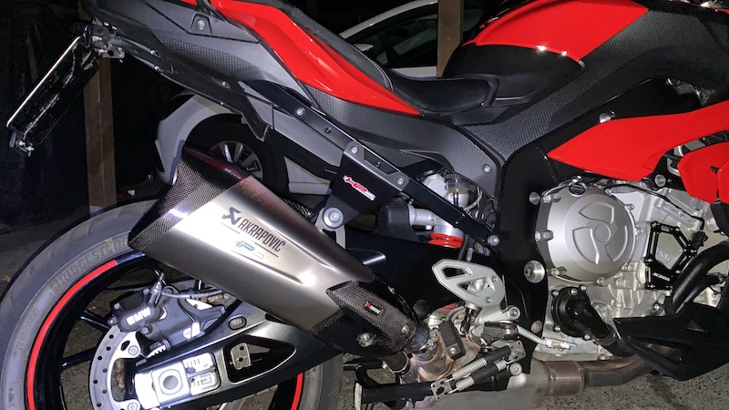

Beitragvon orti » 14.10.2022, 21:53
Moin zusammen,
da ist das Ding.
Markus, vielen herzlichen Dank für denen Support, du weißt den Grund warum der dran ist.
Der Akra der S1000R sieht einfach besser an der XR aus, vorausgesetzt, man braucht keine Koffer und Fußrasten hinten.
Grüße aus Hemer
orti

Re: HP Akrapovic der S1000R an der XR
Beitragvon orti » 15.10.2022, 10:54
[attachment=0]8F2B615F-468C-4DDC-B87C-A5A60B9315D7.jpg[/

Beitragvon Andi Arbeit » 14.03.2023, 08:35
orti hat geschrieben:[attachment=0]8F2B615F-468C-4DDC-B87C-A5A60B9315D7.jpg[/
Oh man, das sieht echt mega gut aus. :clap: Auch weil das Rad freier liegt.
Ich bekomme meine XR diese Woche in den gleichen Farben, das ist eine coole Inspiration. scratch
Mit Sozius kannst du jetzt aber nicht mehr fahren ?

Beitragvon orti » 15.03.2023, 16:58
Nee kein Sozius Betrieb mehr, jemanden hier hat wohl die originalen Rasten angepasst aber noch keine weitern Infos dazu verbreitet.
