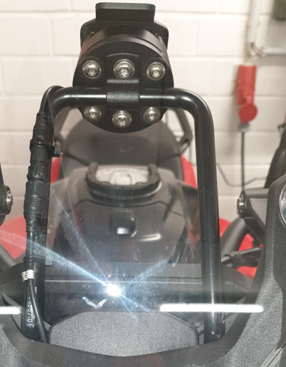

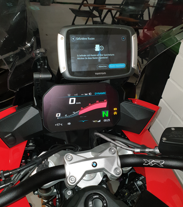

Beitragvon Nordlicht-SL » 09.04.2023, 17:24
valo hat geschrieben:Hallo zusammen, ich suche noch eine passende Lösung um mein TomTom Rider 500 an die originale Navihalterung zu befestigen. Wollte mir jetzt nicht extra ein anderes Navi zulegen da ich damit zufrieden bin.
LG
Gesendet von meinem Redmi Note 9 Pro mit Tapatalk
ich habe das TomTom an die K69 hiermit angebaut. Funktioniert Super!
