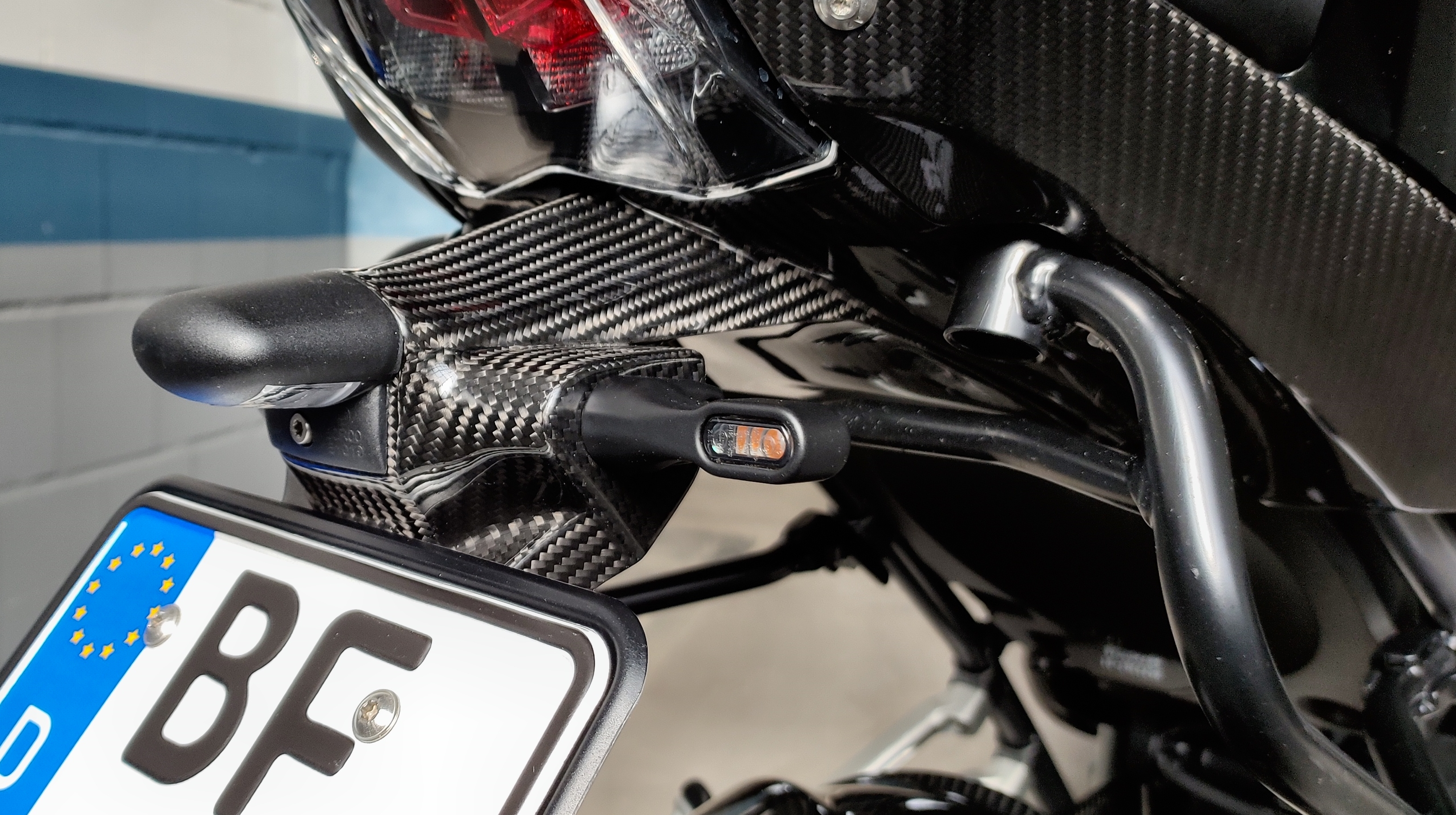

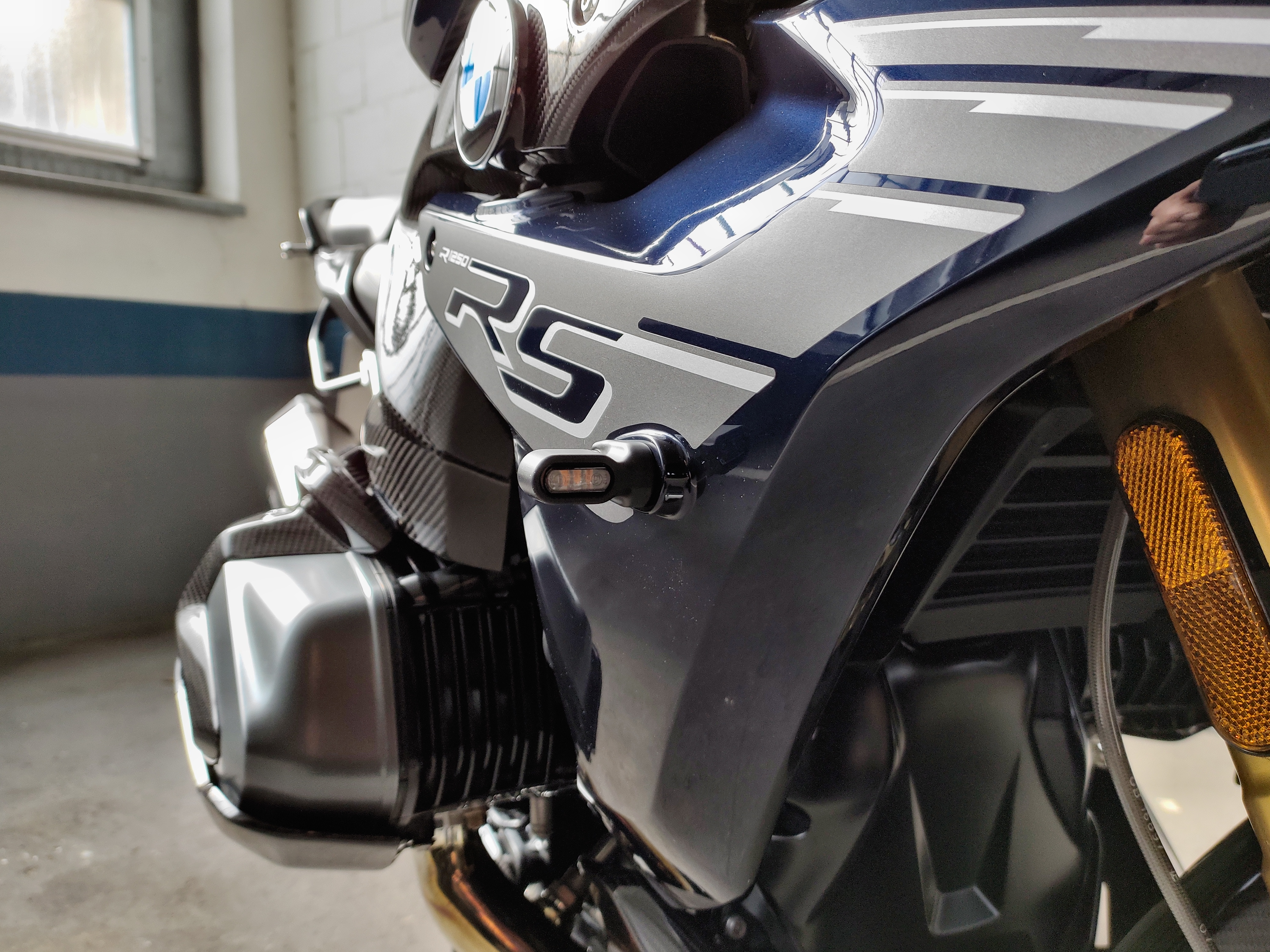

Beitragvon Ostfrees » 03.02.2026, 15:28
Ich habe bei der XR MOTOISM Blinker verbaut, passen ohne Adapter an die BMW und sehen schön schlicht aus, Fotos habe ich nur von meiner RS, bei der XR sind die identisch, außer natürlich, dass es hinten 3in1 sind. Entsprechende Wiederstände und Anschlüsse für die BMW werden mit verkauft, somit sehr leicht anzuschließen.
