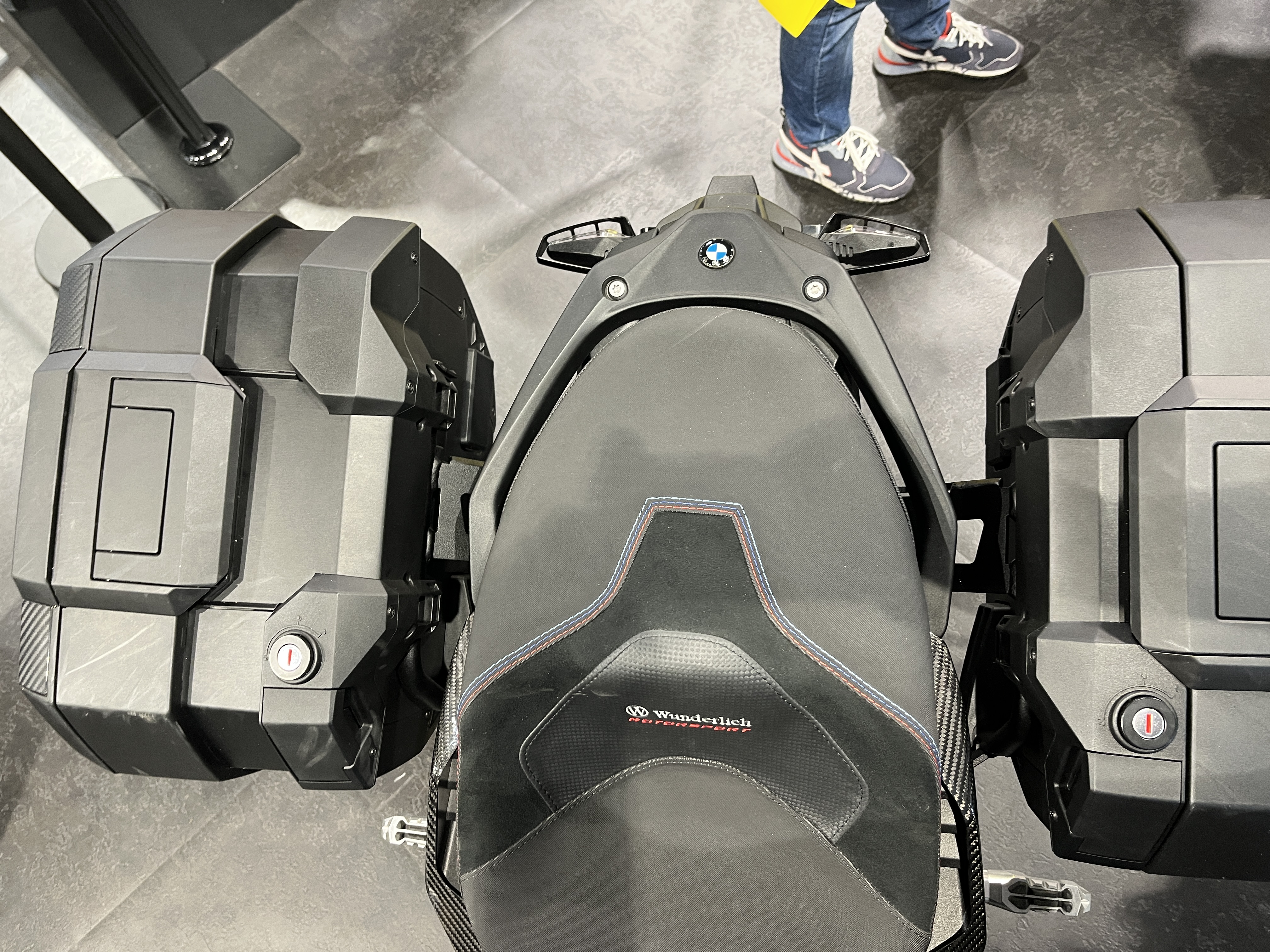

Koffersystem bietet Wunderlich:
https://www.wunderlich.de/wunderlich-ge ... -30184-102
Gutes Koffersystem, aber der Halter gefällt mich absolut nicht.
Der hätte näher zur Heckrahmenverkleidung ausgelegt werden sollen.
So baut das Koffersystem unnötig breit.
Aus dem Grund habe ich mich gegen das Koffersystem von Wunderlich entschieden.
Bin dabei, die BMW-Koffer der S1000XR auch bei der M1000XR zu verwenden.
Dafür benötigt man aber schon ein paar Teile und muß etwas "basteln".

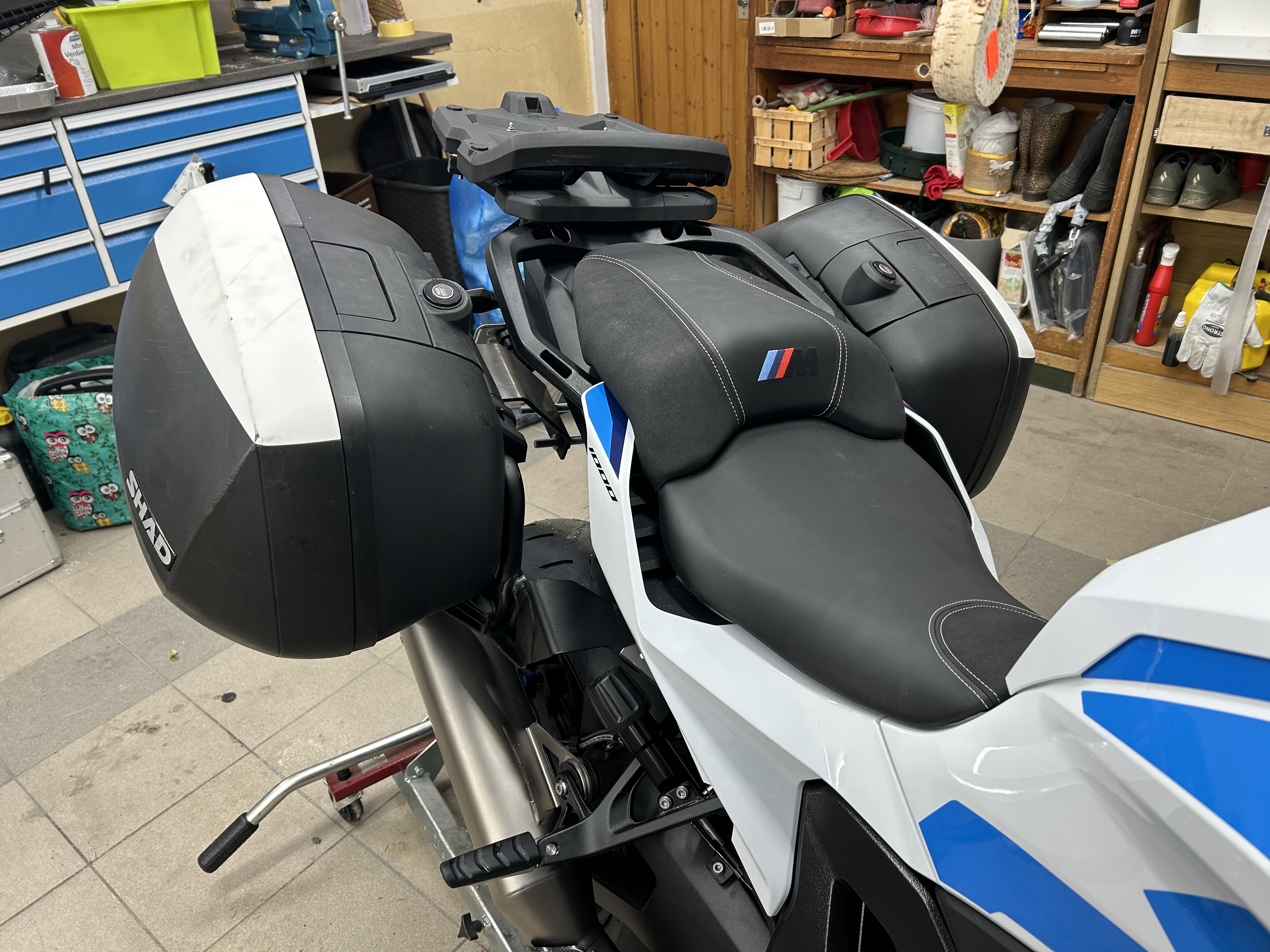

Hab dieses WE aus Holz das Muster gebaut um meine alten shadkoffer zu verwenden. Nächstes WE hoffe ich, dass ein Kumpel meine Sperrholzteil in Stahl umwandelt. Aus genau den selben Gründen gefällt mir das Wunderlich System auch nicht. Aber ein wenig in die Breite Maus man, sonst kommt die Sozia nicht an die Haltegriffe.

Weshalb benötigt man die Fussratenanlage der s1000xr? Wollte einfach den Teil der Shadhalterung nach vorne verlängern, oder hab ich da was übersehen?

Leizned hat geschrieben:Weshalb benötigt man die Fussratenanlage der s1000xr? Wollte einfach den Teil der Shadhalterung nach vorne verlängern, oder hab ich da was übersehen?
Meine Aussage bezog sich auf das orig. BMW-Koffersystem von der S1000XR. Das Shad-System habe und kenne ich nicht.

Die Schweißarbeiten sind erledigt, jetzt muss alles nochmal demontiert und dann lackiert werden
Respekt - wenn man's selbser macht bzw. kann ThumbUP
