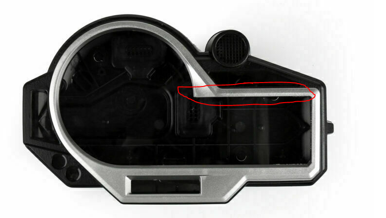

Moin,
ich hab mal nen Bild angehängt damit man versteht was ich meine
ich bin sehr groß 195+ und wenn ich auf meiner rr fahre ist zwar alles super und bin mega happy
0 probleme so allgemein
aaaaaber ich seh auf dem Tacho motorrad Temperatur und alles was ganz oben angezeigt nicht
weil der Rahmen einfach im weg ist
kann man den extra kaufen irgendwo ? oder ausbauen und mit nem Dremel abfräsen bissel das man das steiler von oben sieht ?

Moin, du kannst du kannst die Neigung deines Tachos auch verändern.
Dazu müsstetst su aber das Gehäuse zerlegen, den unersten Stift abschneiden, ein Loch für ne Schraube bohren, dann mit ner angeschweißten Mutter oder ner Kontermurtter deine Neigung bestimmen und hinten/unten wieder eine Mutter auf schrauben, damit das alles hält
