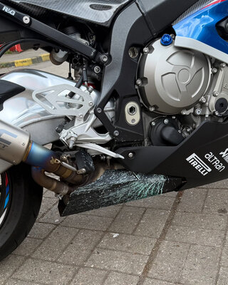

Hallo Zusammen, es geht um meine S1000RR Bj. 2018 37.000km.
Unten an der Verkleidung sind große Mengen Kühlflüssigkeit zu sehen (Siehe Bilder). Beim letzten Jahres-Service (Januar 2025) hat mir der Händler gesagt, dass der Austritt normal sei, aufgrund eines Überlaufschutzes. Bei solchen Mengen bin ich da aber am zweifeln. Gestern habe ich bereits neues Kühlmittel nachgefüllt, da der Stand in dem Behälter bereits unterhalb der Min. Grenze war.

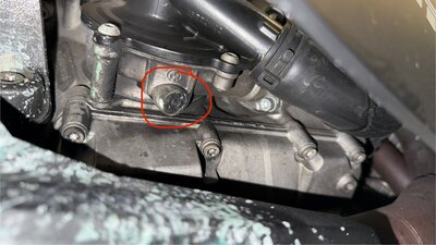

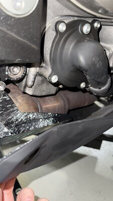

Ich habe die Verkleidung unten abgenommen, um zu sehen, wo das Kühlmittel austritt. Scheinbar kommt es aus einer kleinen Öffnung, die tatsächlich wie ein Überlaufschutz aussieht. Kann jemand die Öffnung identifizieren und mir bei meinem Problem helfen?

so wie es aussieht hat der einmal richtig rausgedrückt. sauber machen, fahren, neu bewerten...
sieht schlimmer aus als es ist...das war ne sehr geringe menge.

Sieht aus wie damals bei meiner S1000XR und da war es eine defekte Wasserpumpe!

Du zweifelst zu Recht, das ist eindeutig zu viel Austritt!
Die Bohrung nennt sich Schnüffelbohrung, wenn es dort nur leicht feucht ist, also Schmauchspuren, dann ist es unbedenklich.
Bei dir ist der Dichtring der Wasserpumpe defekt, die Wapu sollte getauscht werden!
Wenn dein Händler sich nicht bewegt, schreib eine Mail mit Bildern an BMW direkt, dann kommt Bewegung in diese Angelegenheit.
Eine spätere Rückmeldung wäre nicht schlecht, dann können auch andere Member davon profitieren!

War bei meiner nach der Winterpause (erste Fahrt) plötzlich auch. Wasserpumpe defekt.
