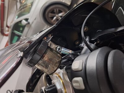

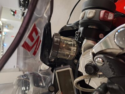

Beitragvon BengaRR » 04.09.2025, 12:05
Habe mir jetzt eine HC1 Magura bestellt bei Kettenmax, sollte genau für mein Model passen => https://www.kettenmax.de/magura-hc1-bremszylinder-passend-fuer-bmw-s-1000-rr-k10/2r10r-bj.2015-bis-heute-mit-abe-44413.html
Aber leider ist das nicht so:
Der Bremsflüssigkeitsbehälter lässt sich nicht korrekt montieren – er stößt an die Verkleidung an (siehe angehängte Bilder).
Kennt ihr das Problem, laut Magura und Kettenmax habe nur ich das Problem.....
Habe ich was falsch gemacht?
