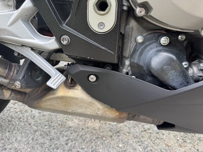

Nabend Gemeinde. Mir ist seit kurzer Zeit aufgefallen das ich weiße Flecken auf dem Brotkorb und teilweise am Auspuff habe. Sind das Flecken von Kühlwasser? Wo kommt das her? Jemand eine Idee.
Vielen Dank im voraus.
Gruß Günni

Entweder Wasserpumpe „kurz vor hinüber“ oder es ihr mal kurz zu heiß und etwas Kühlflüssigkeit ist übergelaufen.
Mach mal die Verkleidung ab, dann lässt es sich besser eingrenzen.

Alles klar. Fahre morgen eh zu BMW und frage mal nach.
Gruß Günni
