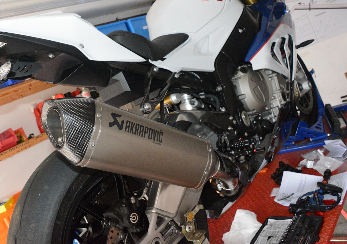

Hallo erstmal -und allen schöne Ostern!
nun ist ja nun endlich der Akropovic von BMW lieferbar, Teilenummer 77 11 8 554 206. 576,80 €.
Ein update der Software wird nicht benötigt, originalen demontieren, Akra montieren und fertich! -wenn es man so währe!
Meine 1. Frage: Hat jemand den Akra schon montiert?
Der ESD ist in gewohnter Akropovic-Qualität super gefertigt, und wiegt die Hälfte als der original-Auspuff. Original 400 Gramm, Akra 200 Gramm !

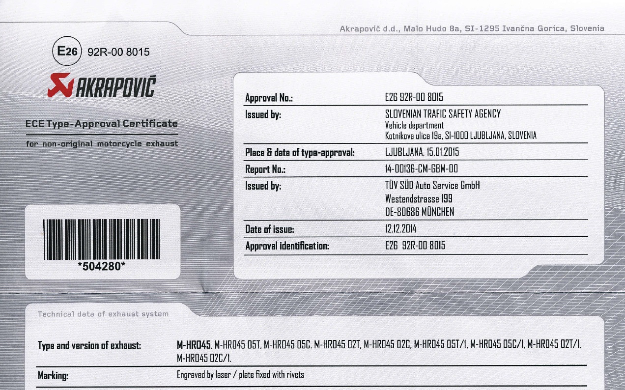

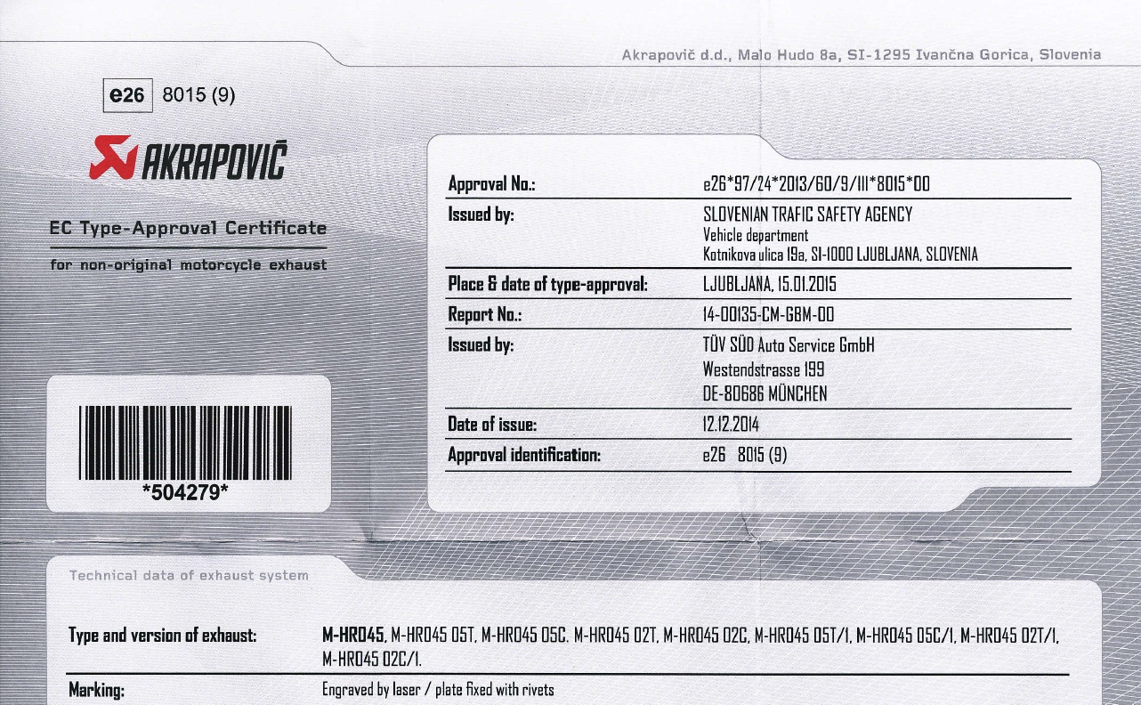

Es liegt eine EC und eine ECE Type-Aproval Certificate bei,
:arrow: wofür benötige ich die EC Type-Aproval Certificate und wozu die ECE?

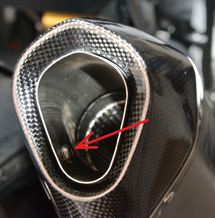

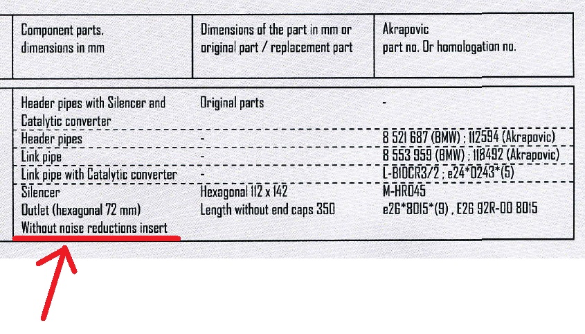

Dem Akra liegt kein dB-eater bei !?!
und in der EC bzw. ECE steht:
d.h. ich brauche im öffentlichen Straßenverkehr keinen dB-Killer?
:arrow: Da ist der Stress bei der ersten Kontrolle bei der Rennleitung ja vorprogrammiert!?!
:arrow: Auf bestimmten Veranstaltungen (ich denke da z.B. an den Heidbergring) glaubt ein das ja keiner ! scratch
:arrow: Eine Schraube für den Eater ist ja vorhanden
:arrow: Gibt es einen Eater? Eigentlich müsste der von der HP4 etc. ja passen. Der original-Auspuff hat eine Doppelrohrführung und somit einen großen Auslassquerschnitt. Wenn man nun einen Eater einsetzen würde läuft dann das Moped? Mapping?

Hallo?
In ECE steht without!
Frage war ob überhaupt dB-Eater!

Beitragvon Steini__22 » 04.04.2015, 14:02
War bei dir der eater mit dabei?

Beitragvon DELTA » 04.04.2015, 14:45
Also ich habe den gleichen ESD gekauft und montiert und bei mir war kein dB Eater dabei. Ich wüsste auch nicht warum ich den bräuchte - das Teil hat auch ohne Eater die Strassenzulassung.mit den gleichen ABE Zertifikaten wie von Dir abgebildet. So what...
