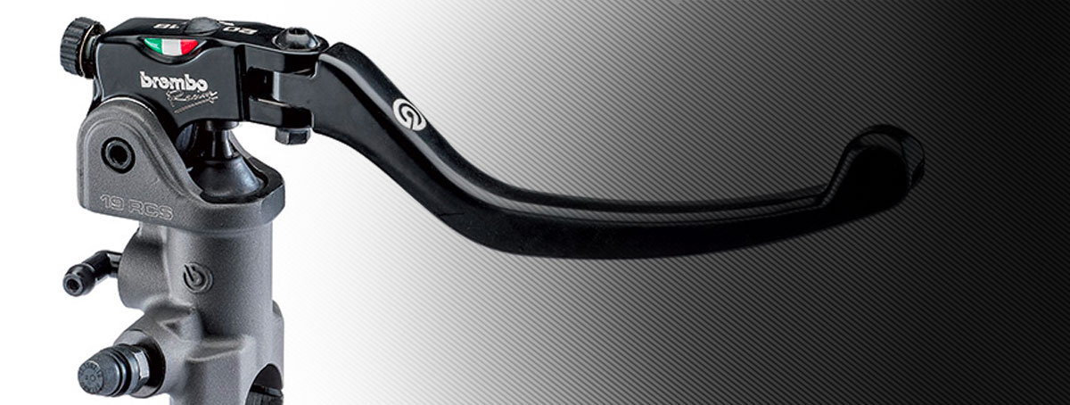

Das letzte was mir jetzt noch einfällt wäre der ABS Verteiler oder "unwahrscheinlich" die Handpumpe.
Morgen kommt die Brembo 19er dran. Dann ist der Teil auch ausgeschlossen.

mit der 19 Brembo wirds wohl deutlich besser werden. Aber ne richtig harte Bremse wird es nur mit direkter Leitung.

Beitragvon s1000rr69 » 01.06.2016, 01:27
schöne hochwertige Bremspumpe mit Kolbendurchmesser 19 nicht so ein billig Ding was standard mäßig verbaut ist. Der Standarddurchmesser wird wohl um die 16 haben. Die Standard Bremspumpen habe schon deutliche Qualitätsunterschiede.

Heute teste ich mal die Brembo Pumpe. Wenn es daran dann auch nicht liegt, dann kann es nur noch der ABS Verteiler sein, der einen Macken hat.
