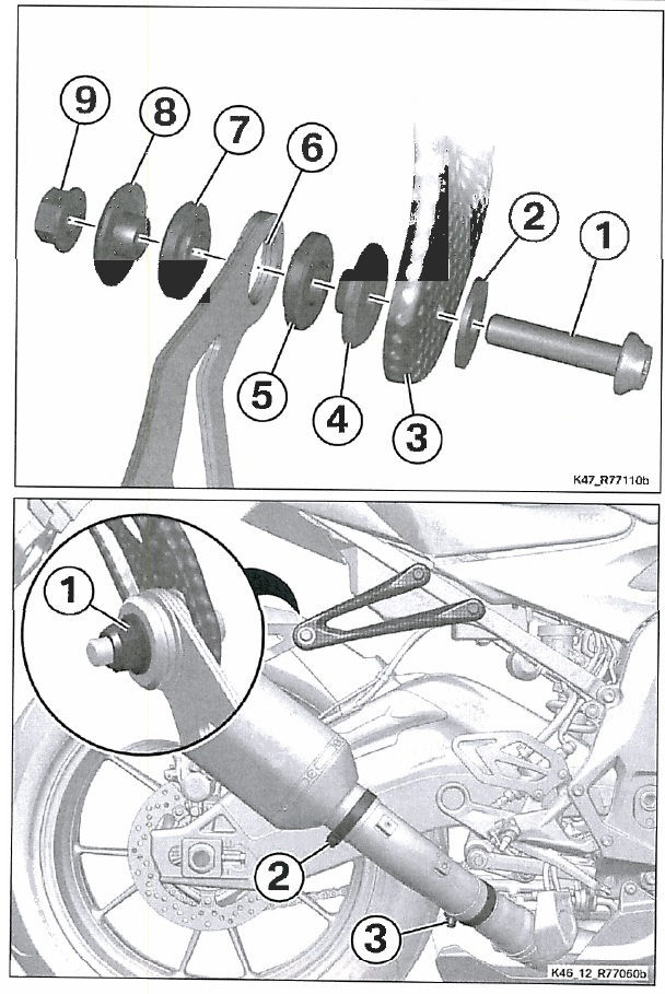

Beitragvon S1RR7 » 17.04.2015, 07:54
good morning,
hat jmd zufällig ein detalbild vom anschluss des bmw akra slip-ons und kann das kurz posten?
nicht das verbindungsrohr auf serie sondern am dämpfer selbst
danke

Beitragvon Steini__22 » 17.04.2015, 09:51
Ja, ich habe die original-Anbauanleitung, pic stell ich nachher rein.
Beim Carbon-Halter ( also ohne Sozius-Raste) alle Scheiben und Gummi-Distanzringe hinter dem Halter montieren!

Beitragvon Steini__22 » 17.04.2015, 10:00
Anzugsmoment 20 Nm.
Die Scheibe Nr. 2 war bei mir nicht mit dabei scratch
War bei dir ein dB-eater mit dabei?
Bei meinem Händler wurde nun extra dafür ein Fall angelegt, -bin mal gespannt was dabei raus kommt. s.o.

Beitragvon S1RR7 » 17.04.2015, 16:57
hi, danke. ich habe den akra krümmer in verbindung mit dem orig bmw esd bestellt. im etk gibt es haltefedern für den esd, auf den zeichnungen eine schelle.
bin gerade etwad irritiert.
worst case: nächste woche nur mit krümmer unterwegs;-)

Beitragvon S1RR7 » 18.04.2015, 13:36
update
dhl hat gerade den akrapovickrümmer geliefert[emoji2]
wie vermutet, sind am verbindungsrohr federhalter angebracht für den esd.
kann mir jmd sagen, ob am bmw esd auch federhalter angebracht sind?

Beitragvon Steini__22 » 20.04.2015, 10:16
S1RR7 hat geschrieben:update
Nein! der Akra von BMW hat keine Federhalter und wird über zwei Schellen befestigt, siehe Abbildung oben Nummer 2 und 3.
