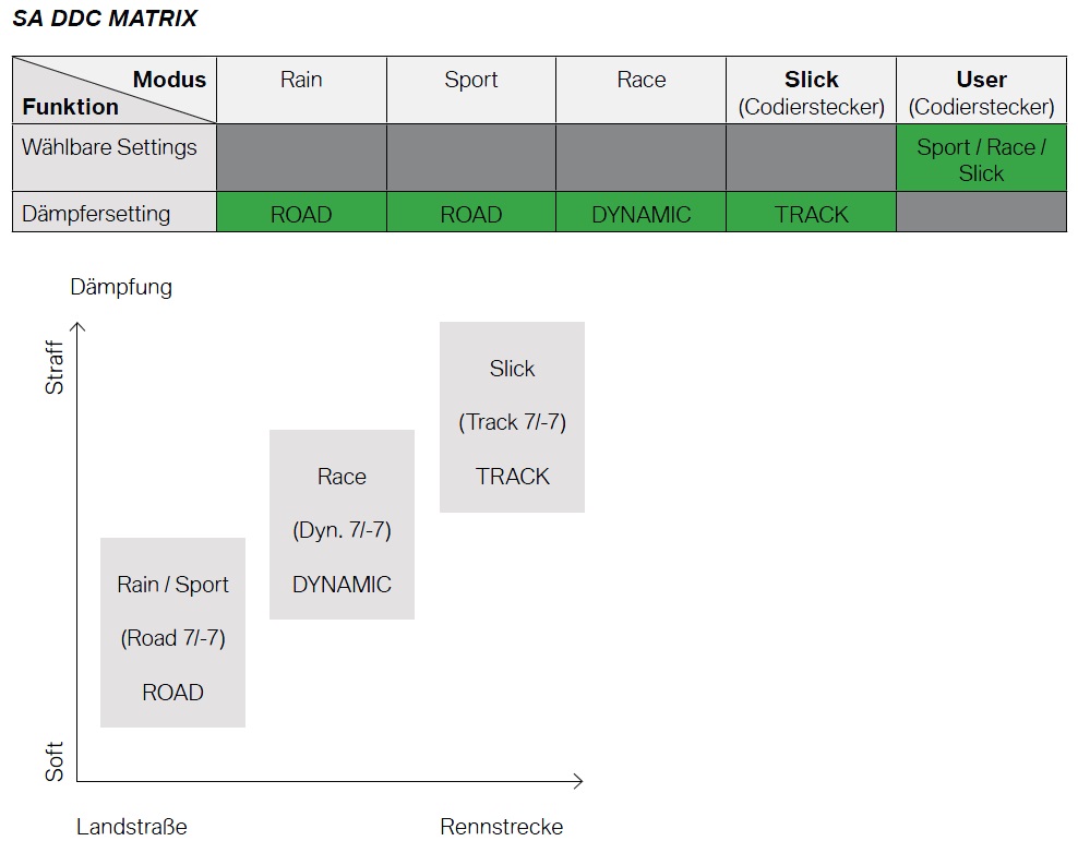

ja das weiß ich schon, habs nun auch "gespürt". Das DDC ab S1000RR 2015 im Vergleich zur HP4 ist im viel kleineren sportlicheren Einstellfenster. Dasas die 15er an +7/-7 hat ist vergleichbar mit HP4 von 0 bis -3!
Aber schon schade daswir keine genaueren Infos zur Wirkungsweise haben.

@Steini
Wenn es diese Matrix mit etwas genaueren Angaben gäbe, das wär schon super.
Habe BMW wegen dem DDC mal angeschrieben, bin gespannt was die sagen. :D
Warum kann man eigentlich an der Gabel die Zugstufe nicht verändern? Weißt du das vielleicht?
