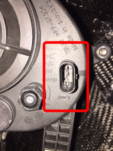

Für die Reparatur eines Kabelbaums bin ich auf der Suche nach den beiden Steckern der Frontscheinwerfer. Kann mir evtl. jemand TYP oder eine Bezugsquelle nennen? Hab die Rep. Stecker auf Realoem schon durch und finde keinen passenden.

BILD Steckverbindung am Scheinwerfer

Re: Scheinwerfer Steckverbindung
Beitragvon RRwolli » 16.08.2016, 11:45
schreib den Kollegen mal an. Am besten direkt mit Bild.
http://www.ebay.de/itm/Adapter-Stecker- ... rmvSB=true
Vielleicht kann er dir weiter helfen.
Beitragvon herbyei » 16.08.2016, 11:59
sollte im etk vorhanden sein.
schau mal in der bucht unter:
AMP-JPT-3pol-Stecker
Beitragvon WoidHoid » 16.08.2016, 12:14
die passen bei der der S1RR 09-14 soweit ich das rausfinden konnte. Die hab ich mal für die Widerstandsstecker der LAMPF Fehler benutzt.
ich schreib mal den kontakt in ebay an. Steckerladen.de hatte ich auch schon angefragt. Leider ohne erfolg.
Beitragvon WoidHoid » 16.08.2016, 12:28
hat eventuell jemand ein Bild der Stecker?
könnte sowas in der Richtung sein.
http://www.kabelschuhe-shop.de/Steckver ... :9600.html
Beitragvon WoidHoid » 17.08.2016, 07:36
@pepic : Danke für das Angebot. Klar so lange kann ich warten. Schönen Urlaub noch. ;-) ThumbUP
@mapa : Leebmann hab ich auch gute Erfahrungen mit Bestellungen gemacht. Allerdings sind da die passenden Stecker für die 2015 nicht hinterlegt zumindest nicht bei realoem und deshalb auch nicht in deren shop.
Beitragvon WoidHoid » 17.03.2017, 11:42
Teilenummer für den Rep Stecker lautet
61 13 2 359 997
