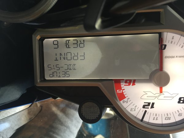

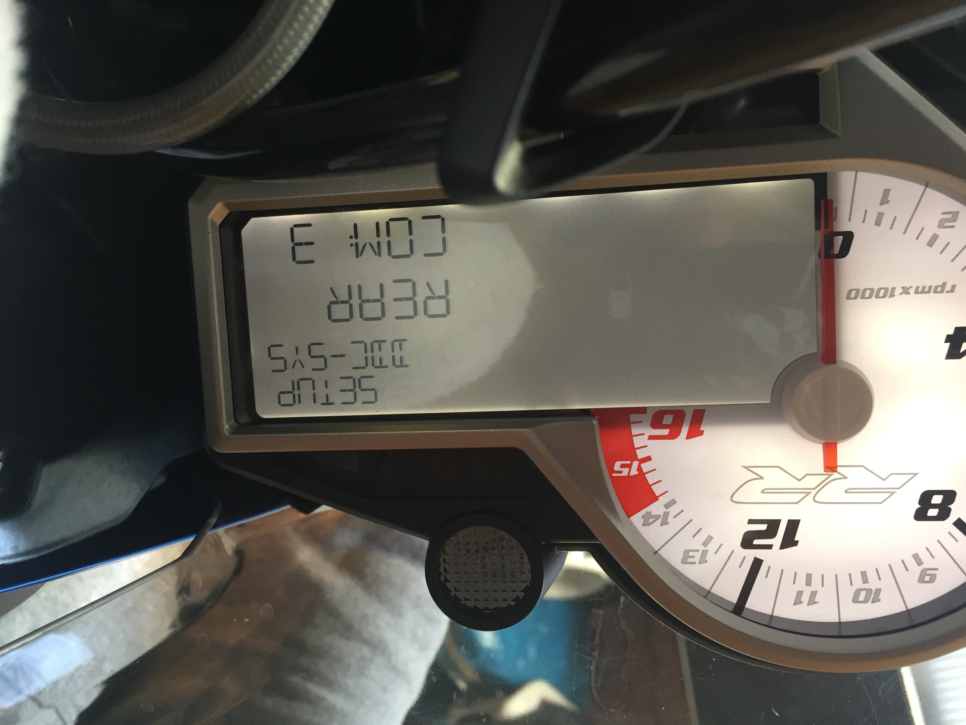

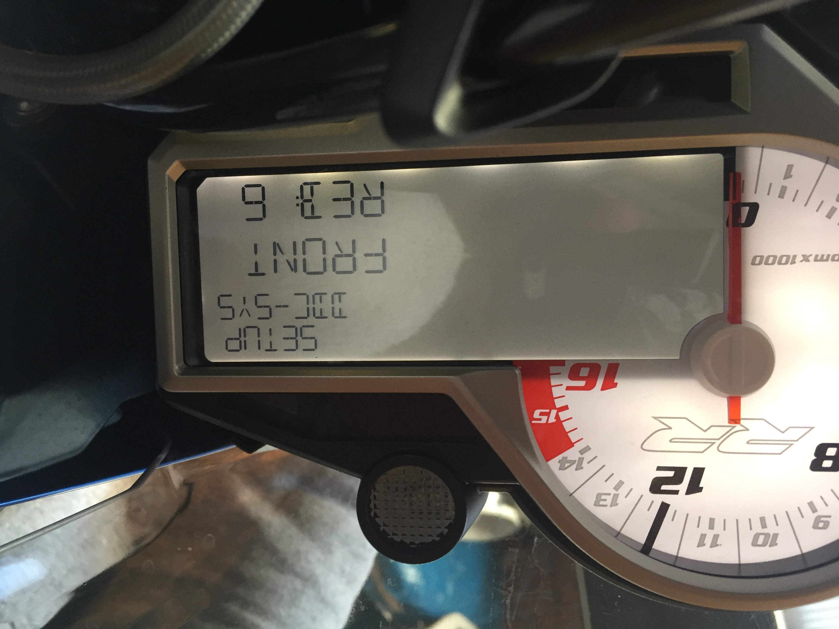

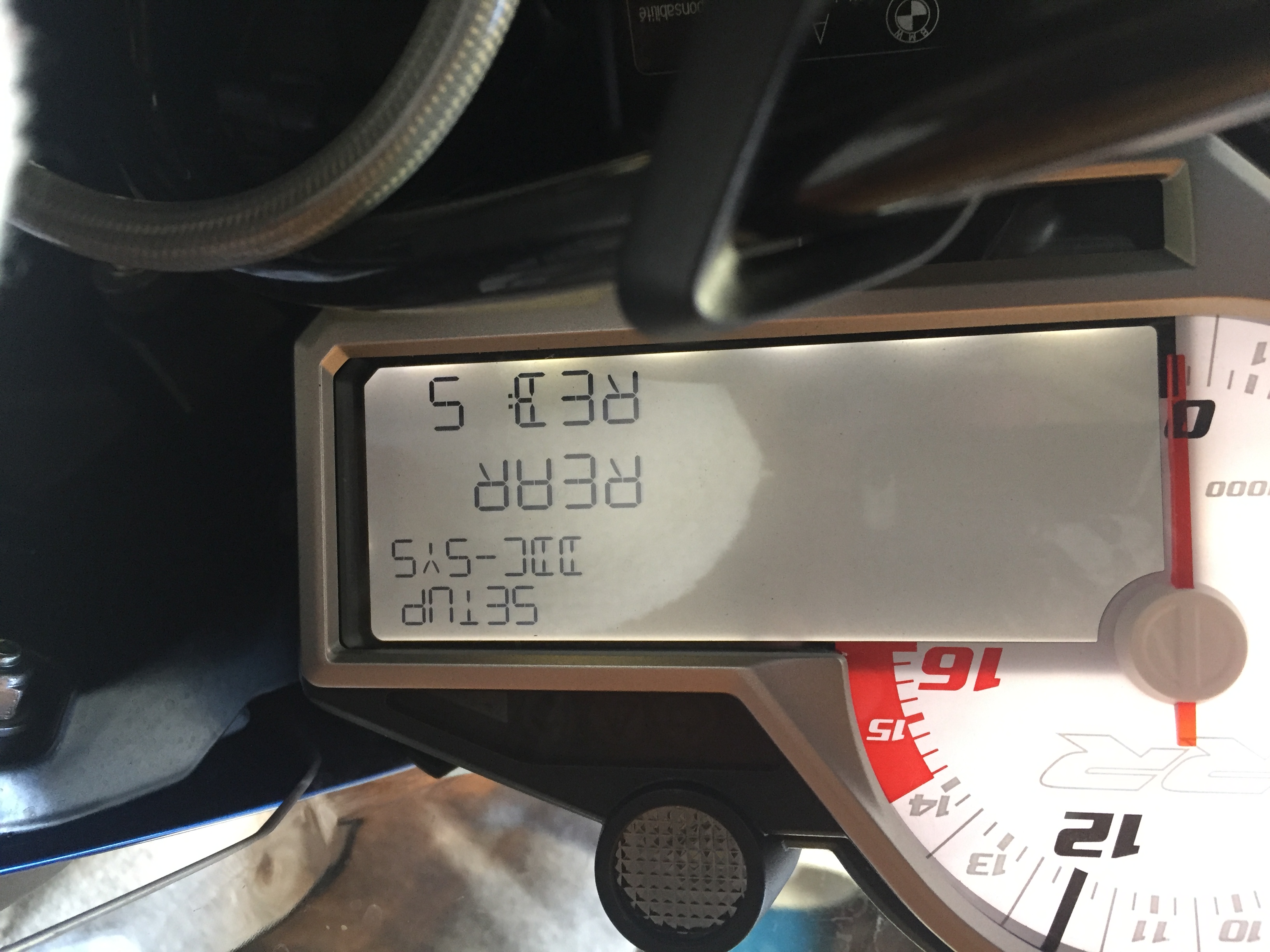

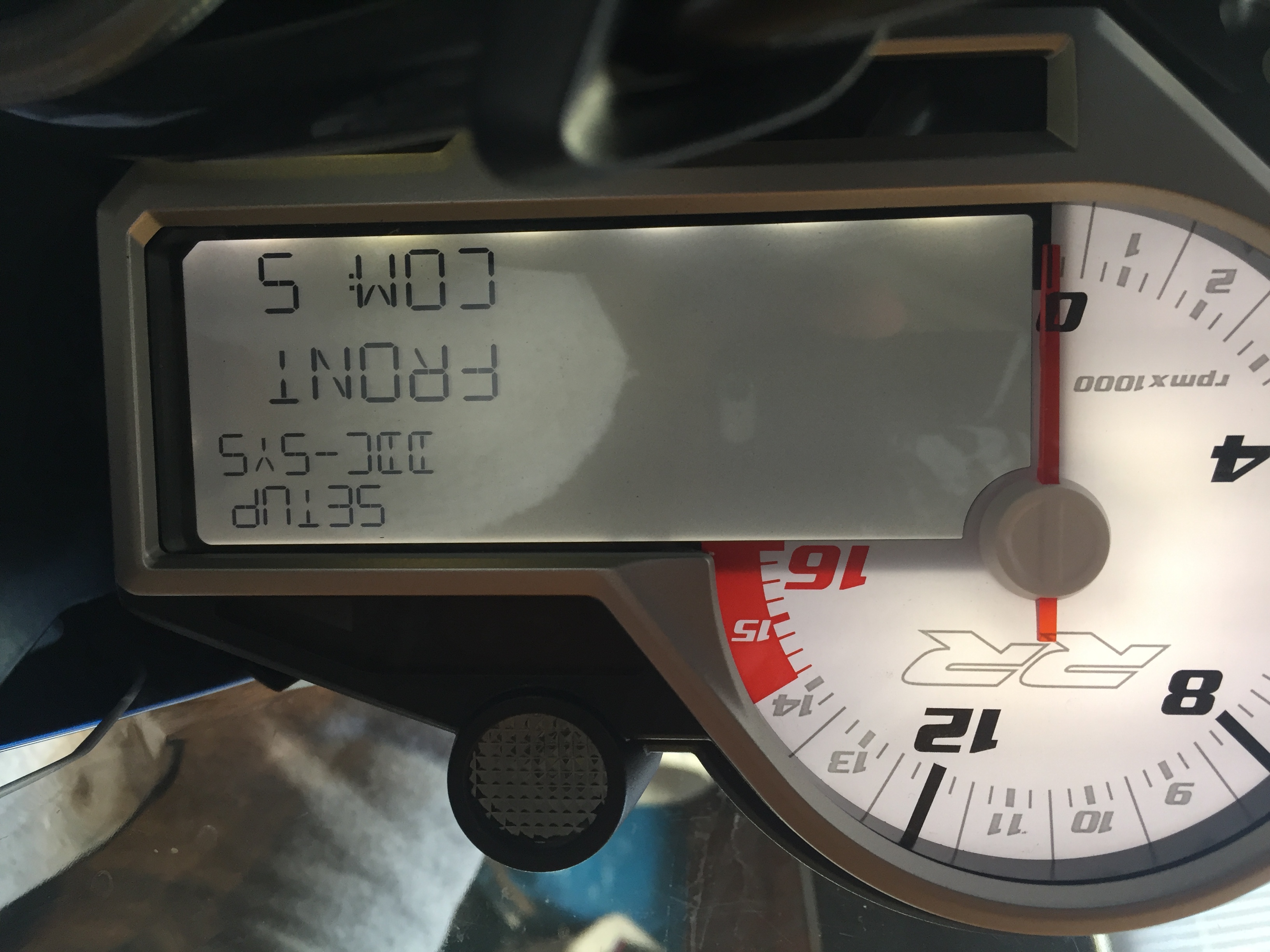

Beitragvon S1000RDB » 14.05.2017, 19:39
Anbei meine Einstellung.
Freue mich auf euer Feedback.
Ich war etwas erschrocken das ich die Zugstufe so zudrehen müsste damit die kleine nicht wie ein Flummy durch die Decke geht.

Beitragvon malik0r » 17.05.2017, 12:47
Also ich fahre hinten -4 und -7.
Brauche die schön knackig.
malik0r
Beiträge: 81
Registriert: 03.09.2013, 10:54
Motorrad: BMW S 1000 RR 2015
Re: DDC / Druckstufe & Zugstufe / Federvorspannung
Beitragvon Tino78 » 17.05.2017, 13:16
-4/-7 Ist aber eher weich bzw. offen.
Tino78
Beiträge: 370
Motorrad: S1000RR 2015
Beitragvon malik0r » 17.05.2017, 17:12
Ja du hast recht. Manchmal tut es auch -4/-4 aber dann tendieren bei mir die HR zum aufreißen.
malik0r
Beiträge: 81
Beitragvon michi3 » 17.05.2017, 19:00
Kenne keinen der so weit in + Bereich geht!
michi3
Beiträge: 506
Motorrad: 2025er RR :-)
Beitragvon der Mark » 17.05.2017, 19:14
...ich haben hinten im Slick modus beides auf -3 da sonst zu hart und rutschte beim rausbeschleunigen....
LG Mark
der Mark
Beiträge: 743
Beitragvon BlackStormMetal » 17.05.2017, 21:47
Ich finde es ist sehr stark vom Reifen abhängig. Ich am Bridgestone eine völlig andere Einstellung wie am Continetal.
