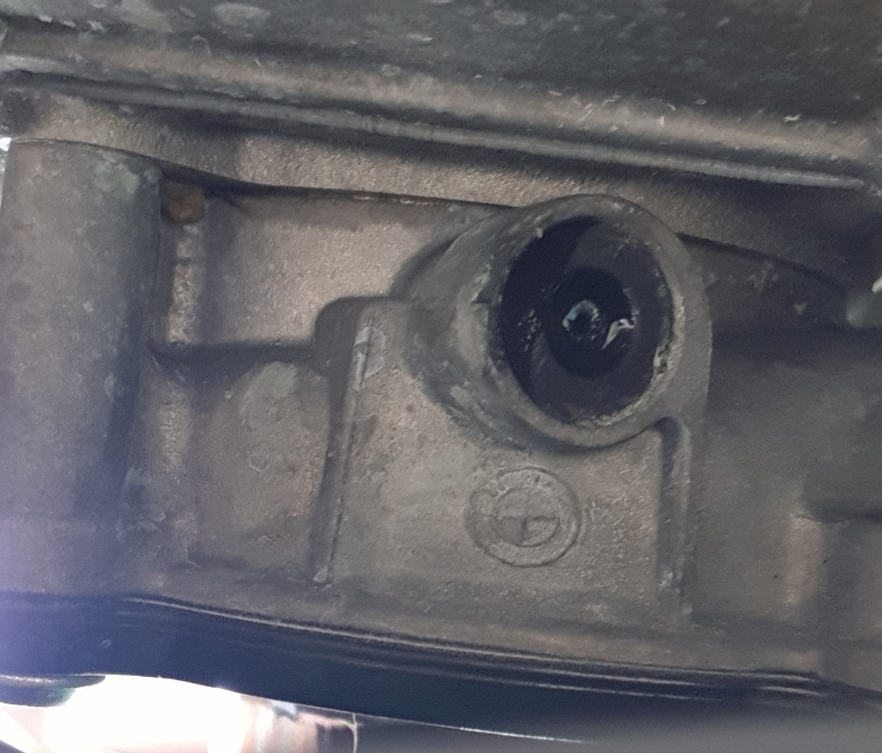

Die Dichtung der Schnüffelbohrung kannste erstmal selbst tauschen, ist ein handelsüblicher Kupferdichtring für eine Schraube M6, also außen 11mm mit 6,5er Loch oder 10mm außen und 6er Loch.
Wenn es dann nicht mehr raus tröpfelt ist doch erstmal gut, kostet nur paar Cent der Dichtring.

Aber ist es nicht so das die Schnüffelbohrung extra dafür gemacht ist das dort die Kühlmittelflüssigkeit austritt damit diese im falle einer Undichtigkeit nicht an die Lager der Pumpe gelangt oder verstehe ich da was falsch ?

Re: Weisse Flecken an der Drosselklappe
Beitragvon Hellraisa » 19.09.2022, 21:10
Hier nochmal der Ort an dem es undicht ist . Es befindet sich direkt unter der Pumpe .
