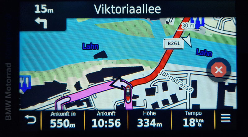

Da mir die offizielle Kartensoftware des Navigator V / VI "Garmin CityNavigator" noch nie richtig gefallen hat, nutze ich seit Jahren OSM-Karten. Ich habe bereits viele verschiedene, u.a. Freizeitkarte, PicoMaps, NAVMAPS, OpenFietsMap, SpeicheMap, Schedler, Garmin-OpenTopo, Alternativaslibres u.s.w. ausprobiert. Bei jeder Karte hat mir irgendetwas nicht so optimal gefallen. Deshalb hab ich mir letztendlich eine eigene Karte aus dem OpenStreetMap-OpenSource gebaut und auf die spezifischen Eigenheiten des Navigator V / VI angepasst.
Die wesentlichen Highlights sind:
• Eliminierung der "nervigen" Parkplatzsuche
• Eliminierung aller "nervigen" POIs, die die Karte nur aufblähen und im Display stören

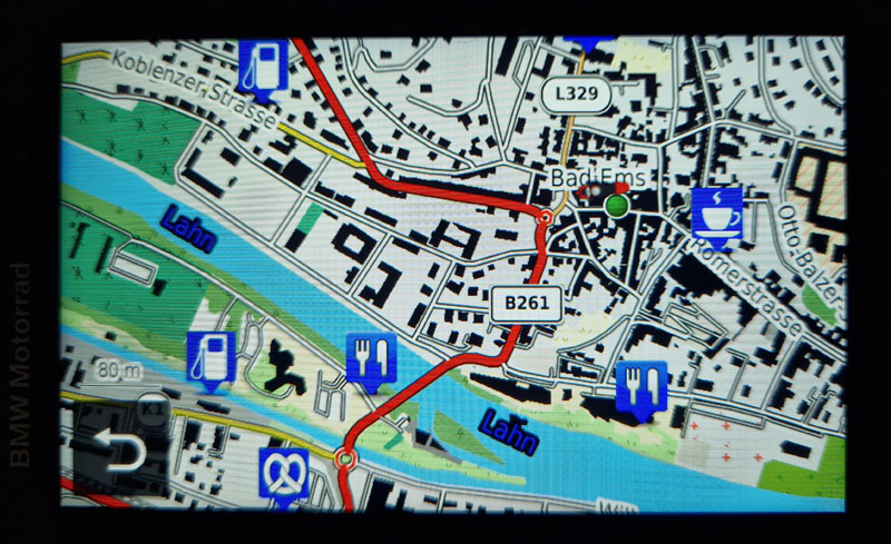

• Erzeugung der für Biker wichtigen POI´s im einheitlichen BLAU-WEISSEN Garmin Design
z.B. Tankstellen (ohne Elektrotankstellen), Cafe/Eis-Cafe, Bäckerei/Bistro, Biergarten.

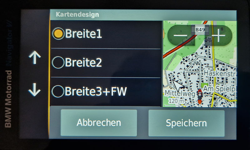

• Mapping verschiedener Strassen- und Wegekategorien auf die vom Navigator benötigten Hex-ID´s. Dadurch können nun:
+ Strassenbreiten über das Navigator-interne Menü "Karten-Design" vom Nutzer ausgewählt werden
+ bis zu 3 verschiedene Strassen-Klassen ebenfalls über das Menü "Karten-Design" flexibel aus-oder eingeblendet werden (z.B. Zufahrtswege, Feldwege u.s.w.).
• Ansprechendes farbliches Design
• Anpassung der Geschwindigkeitsregeln in den Strassenkategorien, sodass die Routenplanung für "zügiges Moppedfahren" besser passt.
