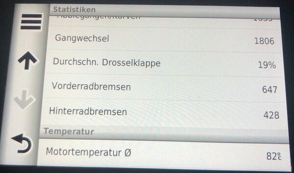

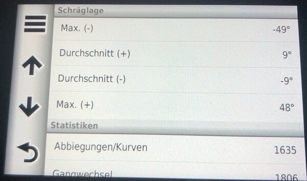

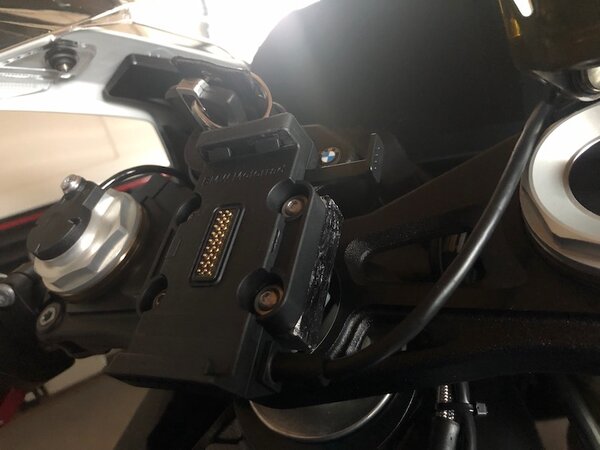

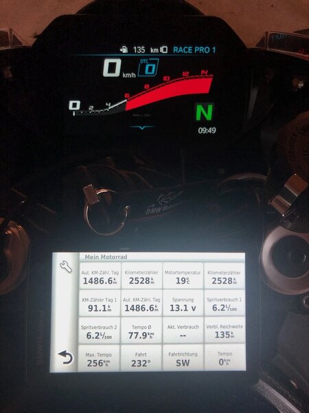

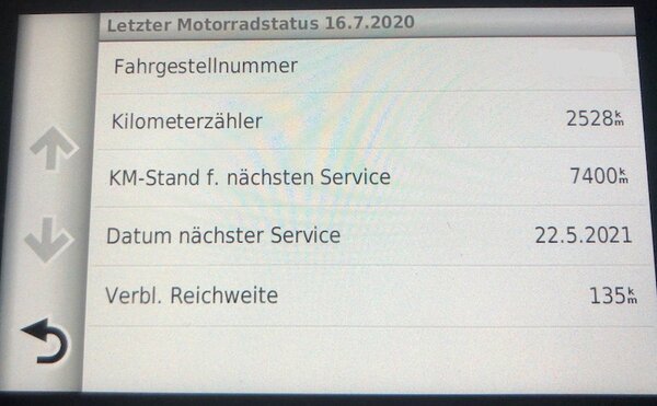

Hier ein paar Bilder was der Sonderzubehörstecker der K67 an Daten hergibt ,
Mount Cradle. Hersteller Original BMW / MINI Teilenummer 6590 8 535 826
und BMW Navigator 6
