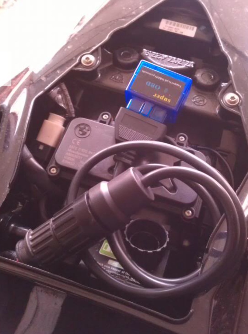

Ich wollte heute meinen Stromanschluss fürs Navi anbauen, da ist mir, als ich den Soziussitz abgenommen habe, in Richtung Batterie so ein Rundes Teil aufgefallen, das die Grösse einer 12 Volt-Dose hat, von unten aus dem Kabelbaum kommen 4 Leitungen, weiss jemand welche Funktion das Teil hat oder was es ist? Das ganze sitzt in so einer Art Klammer zwischen Sozius- und Fahrersitz.

Du meinst den Diagnosestecker.

Bei mir liegt unter dem Soziussitz, neben dem Diagnosestecker, noch eine Steckdose für das Ladegerät. Mein Freundlicher hat mir die schön unsichtbar dort hin verlegt.

Kajo hat geschrieben:Bei mir liegt unter dem Soziussitz, neben dem Diagnosestecker, noch eine Steckdose für das Ladegerät. Mein Freundlicher hat mir die schön unsichtbar dort hin verlegt.
Das hört sich gut an, kannst du mal ein Foto machen? Vielleicht kann ich das jaauch so machen!
