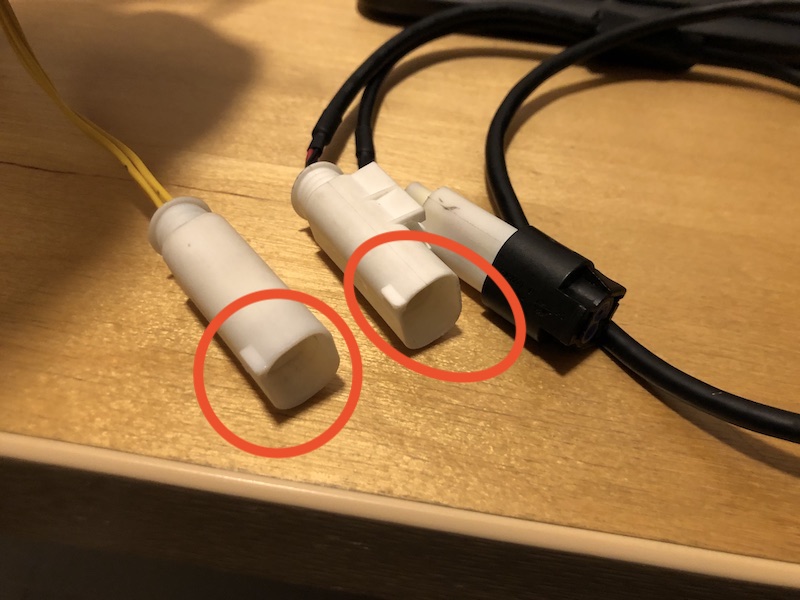

ich hab beim Kauf meiner 1000r, ein Original BMW Navi Halter mitbekommen. Da sind zwei Kabel , ich denke eins für Daten, das andere zur Stromversorgung. Möchte jetzt mit dem Handy navigieren, brauche daher ein Kabel Usb auf Bmw Anschluss. Wer kennt sich da aus?.

Beitragvon Martin-Bike » 24.02.2020, 18:23
Bodosbike hat geschrieben:Hallo,
Gruß Bodo
Du hast an dem Navihalter die abgebildeten Kabel (am bild die rechten beiden) und benötigst den Stecker mit den 3 gelben Litzen ,
Am Bike liegt dann das Gegenstück ,...
Sollte in der Anleitung stehen wo das bei der R ist ,....

Beitragvon virility » 08.03.2020, 09:27
Ich hab bei meiner XR folgendes Phänomen.
Spannung vom Bordnetz ist wie es sein sollte: ca. 12V Batterie ; ca. 14V wenn der Motor läuft.
Vorne an der Stromversorgung des Navianschluss messe ich mit dem Cartool-Stecker: 8V bzw 10V scratch
Hat jemand ne Idee woran das liegen könnte?

Beitragvon virility » 08.03.2020, 14:03
Hat sicher erledigt. Es war eine falsche Leitung der drei war abgegriffen. Nun funktioniert alles ThumbUP
