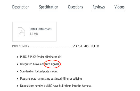

Hab eine in USA erhältliche Alternative zum K67 Heck gefunden, wird in D vermutlich nicht legal sein ,...

Finde ich super , würde ich sofort bestellen aber wo kann man die Blinker anbringen ?

G.Meier hat geschrieben:Finde ich super , würde ich sofort bestellen aber wo kann man die Blinker anbringen ?
Sind integriert.
Hier ein Video, ab 19:38 die Funktion: https://www.youtube.com/watch?v=_PMa6ZW19gk
Es gibt eine USA- und eine EU-Version, ob letztere aber wirklich e-geprüft ist, eher nicht.

Blinker müssen 180 mm auseinander sein. Hat ein Ochse vom TÜV mal wirklich bei meiner RR nach gemessen.

240 mm, eigentlich 12 cm von der senkrechten Linie die durch den Mittelpunkt des Rücklichts geht.

Also ich hatte es bei meiner MV Agusta drauf gehabt von der gleichen Firma und ja es sieht klasse aus! Aber es gab sofort Ärger mit der Rennleitung.
Weil jeder normaler Bulle weißt dass die Blinker 180 auseinander sein müssen.
Also alles damals wieder zurückgebaut

KimiR07 hat geschrieben:Also ich hatte es bei meiner MV Agusta drauf gehabt von der gleichen Firma und ja es sieht klasse aus! Aber es gab sofort Ärger mit der Rennleitung.
Regelung Nummer 53
https://eur-lex.europa.eu/LexUriServ/Le ... 087:DE:PDF
das ist die EU-Richtlinie in der das mit den Blinkern geregelt ist, dann nach unten scrollen bis zur Ziffer 6.3
MIndestabstand vorne 240 mm, hinten 180 mm
