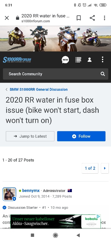

Beitragvon andi76 » 13.11.2020, 15:52
Im U.S. Forum gibt es einen Thread mit 40 Posts , dass Wasser in den Sicherungskasten ( Fahrzeugwäsche) gelangen kann und einen Elektrikausfall verursacht. Könnte auch eine Erklärung sein dass mein Händler sonst nix mehr gefunden hat. Nehme zwar keinen Hochdruckreiniger her zum Mopedputzen, aber schon auch mal den Gartenschlauch. Ein anderer RR Fahrer hatte einen Einriss direkt am Batteriepol der einen Ausfall verursacht hat. War aber noch die 2015ner RR

Beitragvon Masterdark » 16.11.2020, 11:29
Für einige hier evtl. einfacher zu finden/lesen:
https://www.s1000rrforum.com/threads/20 ... on.242746/
