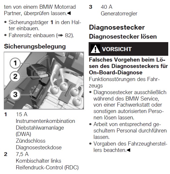

ThumbUP genauso -betrifft aber nur RR bis 2018. Ab 2019 K67 können keine Sicherungen gezogen werden da die Überlastüberwachung elektronisch funktioniert. Hier die Sicherungsbelegung der bescheidenen drei Sicherungen:
Man muss wahrhaftig vorne diverse Teile abbauen.
