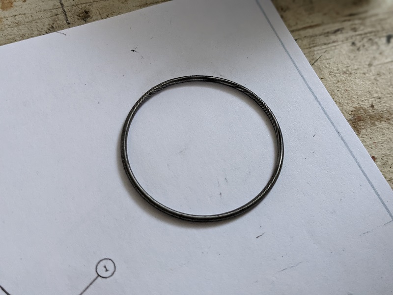

mir ist neulich beim Montieren der Hinterradfelge der u.a. Federring entgegen gekommen. Hat jemand eine Idee, wie ich den am geschicktesten wieder montiert bekomme? Gibt es da einen Trick?

Der Ring dient dazu, den Simmering des Lagers gegen die Hülsen der Achse abzulichten.
Ähnlich den Staubschutzkappen an der Gabel.
Den Simmering am besten mit einer geöffneten Wasserpumpenzange vorsichtig rundherum aus dem Lagersitz heraushebeln.
Federring wieder in die Nut auf dem Simmering setzen und das ganze dann mit viel Fett wieder einsetzen.
Sollte das nicht per Hand gehen, helfen sanfte Schläge mit ner dem Durchmesser entsprechenden Nuss.
Sollte dann wieder so aussehen.
