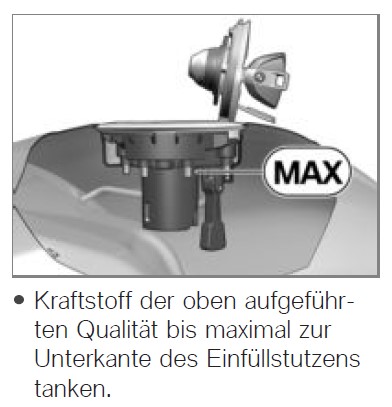

Beitragvon HappyABG » 24.10.2020, 15:14
Man kann (soll) bis zur Entlüftungsöffnung oben am roten Kunststoffrohr Benzin einfüllen. Steht so zumindest in der Bedienungsanleitung vom August 2018 (jetzt nicht mehr). Damit klappt's dann auch mit mehr Benzin. Hab auch schon mehrfach > 15 l getankt (mit ca. 1 l Restvolumen).

Beitragvon HappyABG » 25.10.2020, 10:42
Nachtrag: Ich gehe daovn aus daß diese Angabe mit dem unteren Ende des Kunststoffrohrs ein Fehler in der Bedienungsanleitung ist - warum auch immer. Jedenfalls isses in der allerersten Anleitung anders und dann paßt das auch mit den 16,5 Litern Tankvolumen. Wobei sich auch hier die Abbildung und der Text widersprechen.
Die erste Anleitung hatte noch ein paar andere Fehler (Ölvolumen 4,5 l, Anzugsmoment Hinterachsmutter 100 Nm). Die sind jetzt zwar korrigiert, dafür hat's offensichtlich wieder andere Fehler :(
