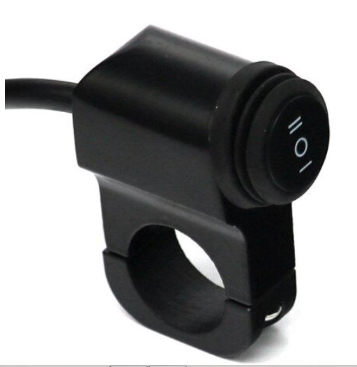

Meine Idee : Y-Stecker einbauen, den Plus ( über nen 3Poligen Schalter ) steuern. Minus bzw Steuerleitung sind zwar jetzt beim Emulator und Stellmotor andauernd an, sollten aber nur von der Stromversorgten Einheit Infos bekommen-
Lenkerschalter gibt es zum Testen um paar Euros
und so ein 3x 0,75 Kabel ist gleich mal verbaut

Wenn ich heute oder Morgen Zeit habe, stell ich mir eine Relais ( Steuermodul) zusammen. 4 polig in, umschaltbar All Polig.
sodass nur mehr eine Steuerleitung gebraucht wird.

Mein Versuch wenn meine RR aus der Werkstatt kommt, hab mir mal ein Relais zugelegt, und steuere ich es mit einen Lenkerschalter ( der verkehrt arbeitet) siehe Bild https://www.amazon.de/gp/product/B07JNCZH3S/ref=ppx_yo_dt_b_asin_title_o04_s00?ie=UTF8&th=1
https://www.polo-motorrad.com/de-at/paaschburg-und-wunderlich-lenkerschalter-22mm-engine-stop-an%2Faus-50220200011.html?gclid=Cj0KCQiAubmPBhCyARIsAJWNpiPDIsyAM9A1_3wREK0Y2pkmuDLfZ5maR970Uly4yPxVQq-j4My3q_QaAsAOEALw_wcB
Dieser Schalter würde bei Off durchschalten und bei On unterbricht.

Beitragvon Rudi79 » 25.01.2022, 17:38
Das Relais ist super, aber der Schalter sehr auffällig, den drücken die bei einer Kontrolle als erstes!
Wenn die einen Verdacht haben, drücken die alle Knöpfe, die nicht original sind.
Ein Klopfschalter unter der Verkleidung würde auch noch gehen.
