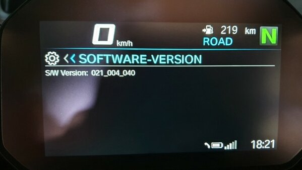

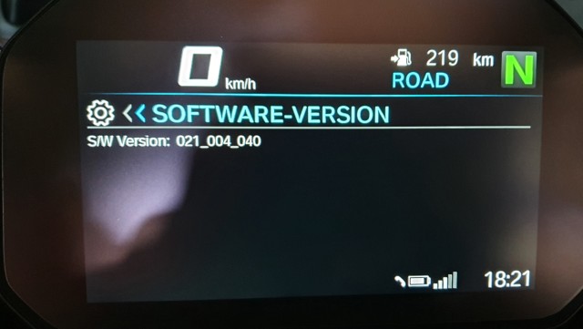

Letzter Stand der Release# scheint noch 001—119—170 zu sein. (Bei Werkstatt-Update/Besuch am 18.12.19).
Falls jemand was aktuelleres hat, bitte hier ne Info. Danke.

powerschmid2000 hat geschrieben:Letzter Stand der Release# scheint noch 001—119—170 zu sein. (Bei Werkstatt-Update/Besuch am 18.12.19).
Diese Software Version hatte ich schon am 25.07.....also nichts Neues [emoji3577]

Das ist die SW-Version vom Kombiinstrument und nicht die vom Steuergerät! Die SW-Version vom steuergerät ist so nicht einsehbar. Bei mir steht ebenfalls die gleiche SW-Version im Faschboard.
Bei meinem letzten Werkstattbesuch haben drei Steuergerätre ein Update erhalten.
Wäre echt schön wenn es ein release-note geben würde.
