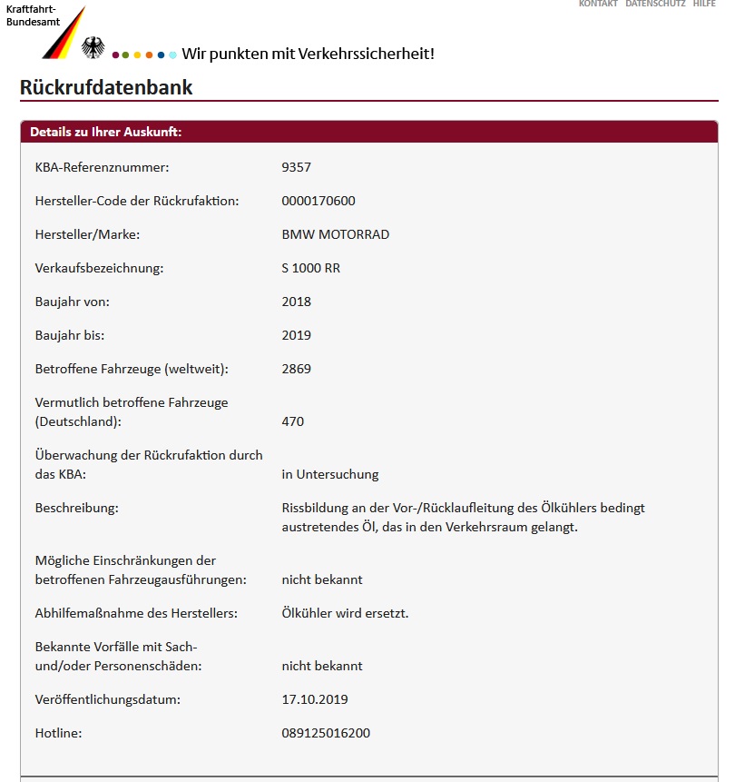

Beitragvon powerschmid2000 » 18.10.2019, 12:40
Der Rückruf für den Ölkühler ist beim KBA seit gestern offiziell.
Mal sehen, wann die Teile dann beim Händler für den Austausch verfügbar sind.
https://www.kba-online.de/gpsg/auskunftServlet
Rückrufdatenbank / Details zu Ihrer Auskunft:
KBA-Referenznummer: 9357
Hersteller-Code der Rückrufaktion: 0000170600
Hersteller/Marke: BMW MOTORRAD
Verkaufsbezeichnung: S 1000 RR
Baujahr von: 2018
Baujahr bis: 2019
Betroffene Fahrzeuge (weltweit): 2869
Vermutlich betroffene Fahrzeuge (Deutschland): 470
Überwachung der Rückrufaktion durch das KBA: in Untersuchung
Beschreibung: Rissbildung an der Vor-/Rücklaufleitung des Ölkühlers bedingt austretendes Öl, das in den Verkehrsraum gelangt.
Mögliche Einschränkungen der betroffenen Fahrzeugausführungen: nicht bekannt
Abhilfemaßnahme des Herstellers: Ölkühler wird ersetzt.
Bekannte Vorfälle mit Sach- und/oder Personenschäden: nicht bekannt
Veröffentlichungsdatum: 17.10.2019

Re: ölkühler defekt
Beitragvon Stratos-Schorsch » 18.10.2019, 12:57
Danke Micha,
meine Info vom 16.10. war halt sehr frisch :mrgreen:
Dann können wir ja jetzt direkt die Felgen hinten dran hängen :roll:
Hat hier jemand nen heißen Draht zum KBA?
Sollte ich mich maulen, wäre ich gern selbst Schuld!

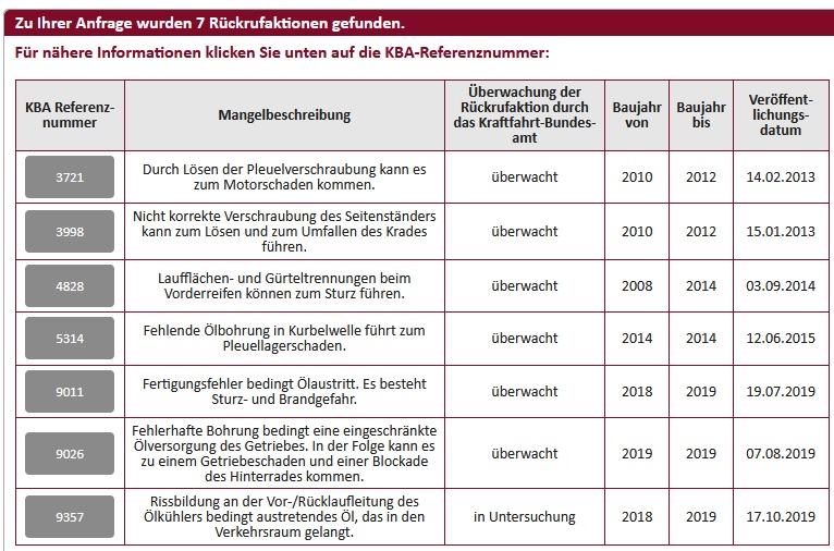

Beitragvon chaxtec » 18.10.2019, 13:21
Bereits bei dem Rückruf Nummer 9011 wurde der Ölkühler überprüft bzw. ersetzt. Betroffen waren in Deutschland 176 Fahrzeuge und weltweit 260.
Bei dem aktuellen Rückruf sind weltweit immerhin 2869 Fahrzeuge betroffen und 470 alleine in Deutschland.
Ich hab jetzt keine Ahnung wieviel Fahrzeuge ausgeliefert wurden aber es dürfte einen erheblichen Teil betreffen.
scratch

Re: ölkühler defekt
Beitragvon chaxtec » 18.10.2019, 13:34
UPDATE
Ich habe mich gerade bei der vom KBA angegebenen Telefonnummer 089-125016200 bei BMW erkundigt wer von dem neueun Rückruf betroffen ist......die Antwort war fast alle bisher ausgelieferten Motorräder.
Nach Kontrolle der Fahrgestellnummer bin ich von dem Rückruf auch betroffen.
Und mein Händler hat mir noch vor 2 Stunden erklärt ich sei nicht betroffen.
Bitte beachten, es gibt 2 Ölkühlerrückrufe, vielleicht wissen die Händler von der zweiten Akion mit der Nummer 9357 noch gar nix.
scratch scratch scratch
