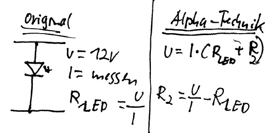

Hier stimmt die LED-Leistung nicht. alte Leuchte anklemmen und Strom messen (Amperemeter).
Neue anklemmen und strom messen -dann entsprechenden Lastwiederstand in Reihe anklemmen.
Lastwiederstaände bei Tante Louise oder Polo.

Es kann auch sein, dass die Alpha Kennzeichenbel. weniger Strom zieht als die originale.
Dann muß ein Widerstand parallel geschaltet werden.
Der parallel Widerstand wäre dann ca. 13V / Stromdifferenz.
Aber da soll Alpha Technik mal messen und den passenden Widerstand liefern.

Ich schmeiße immer die mitgelieferten 2 ,-€ Kennzeichenbeleuchtungen im Müll die TEC oder Alpha liefern , sind selber überzeugt , weil es einmal an einem Fahrzeug funktionierte , aber statts mal selber genaue Werte zu ermitteln , einfach traurig was manche liefern .
BMW hat eine 0,6W Led verbaut , im Zubehör liefern sie dir 0,2 - 0,3 W , dass die mal Fehlermeldungen machen können ist klar , ich empfehle von Tante Louis für 10,-€ die 2 W Led Kennzeichenleuchte , sieht Klasse aus und passt von den Maßen , ggf mal ein Strich mit der Schlüsselfeile durchs Montageloch und funzt hervorragend ohne Fehler , egal ob mal Batterie ab war oder sonstige Montagearbeiten .
Ich hoffe das die Hersteller mal überm Tellerrand schauen und die 2W mitliefern .

Meister Lampe hat geschrieben:BMW hat eine 0,6W Led verbaut , im Zubehör liefern sie dir 0,2 - 0,3 W
Wenn die Angaben passen, kann das Problem mit einem parallel geschalteten Widerstand 560 Ohm (mind. 0,5 Watt, besser 1W) gelöst werden.
Achtung, Widerstand wird warm werden.
