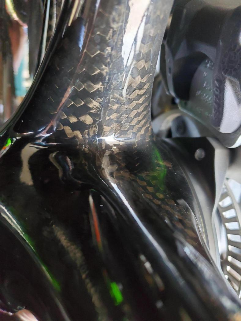

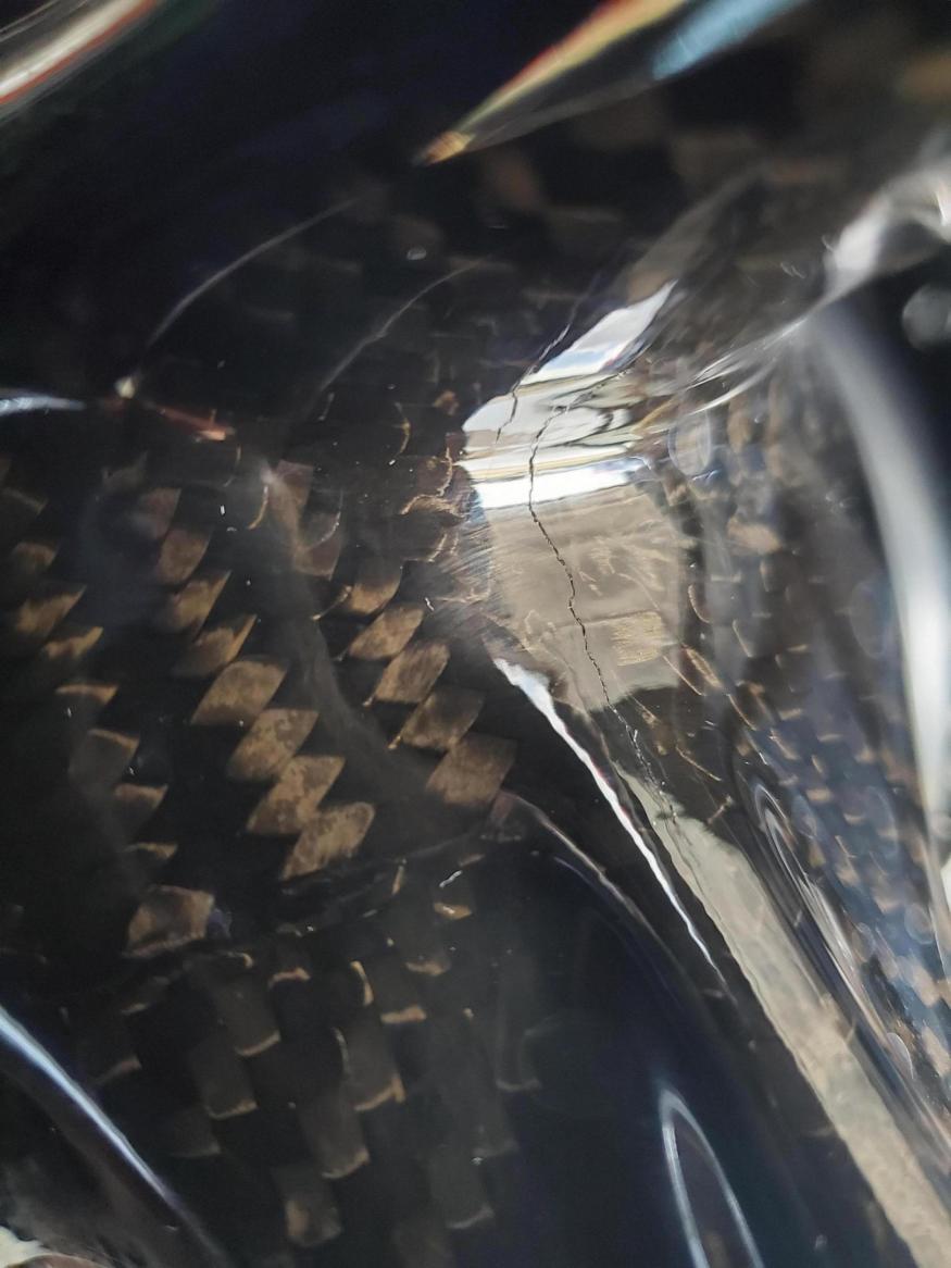

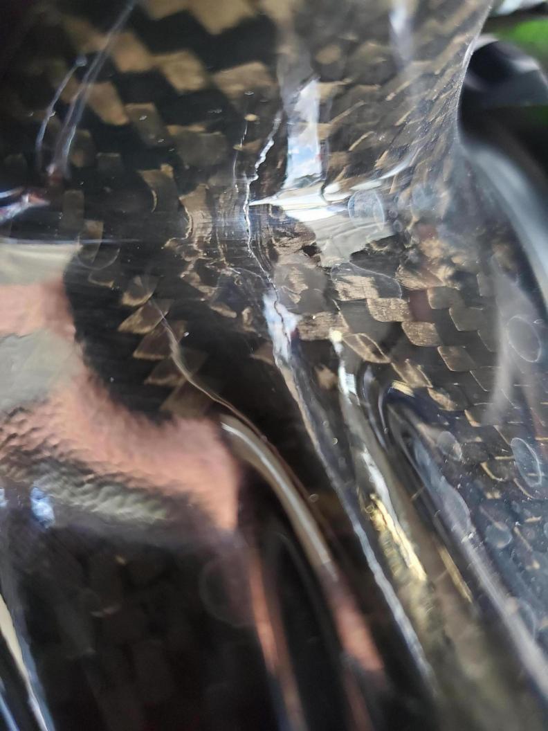

Sehr komisch. Einer der U.S. RR Fahrer hat Risse an der hinteren Felge und kurze Zeit später haben 2 weitere U.S. Forumsmitglieder das gleiche Problem. Alle stellen Bilder rein.
Habe selbst lange überlegt ob Carbon oder Schmiederäder. Wegen der schönen Motorsport Lackierung dann letzte Woche M Paket gekauft. Hoffentlich sind das nur Einzelfälle. Werde aber meine Felgen fleissig putzen und penibel kontrollieren. Habe zugegeben heute Nacht nicht so gut geschlafen nachdem ich gestern Abend diese Bilder im US Forum gesehen habe. War ja ein Haufen Geld die neue RR

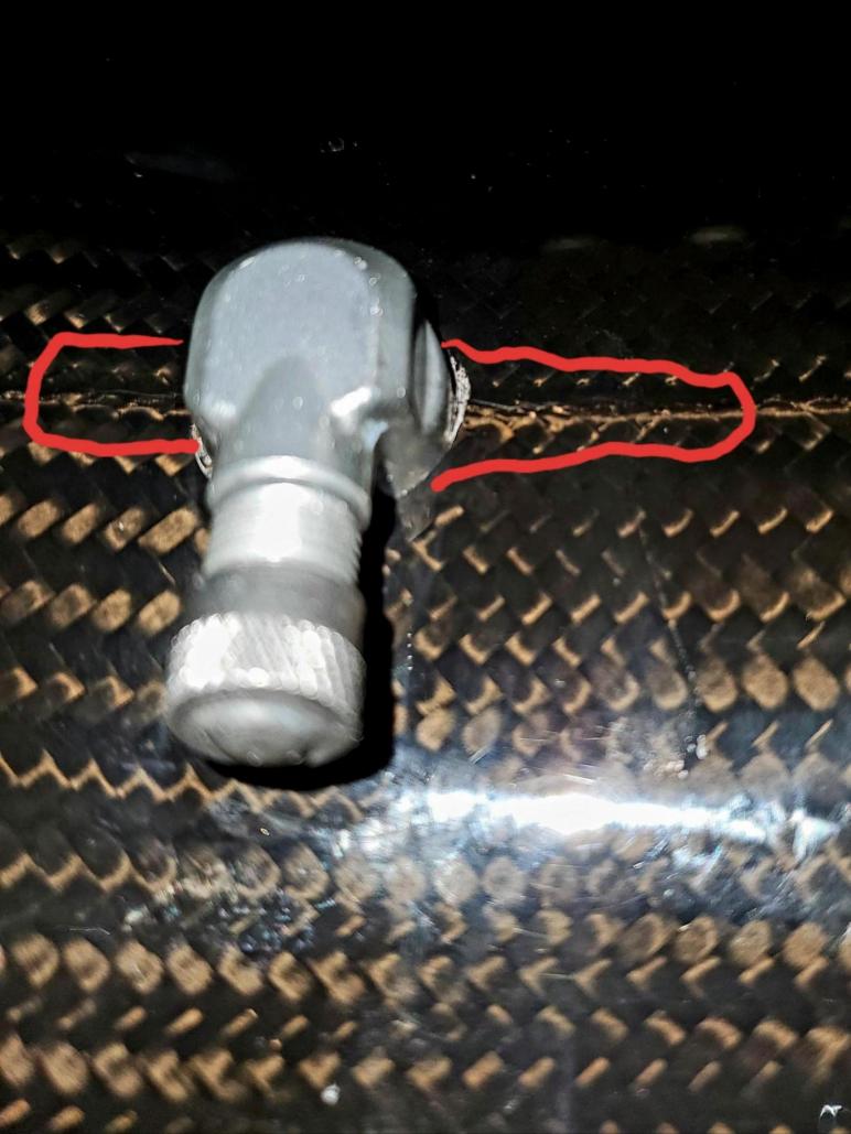

Das sieht genau gleich aus wie damals bei meiner BST-Felge nach dem Reifenwechsel.
Ursache war der Abdrückhebel der Reifenmaschine, welche innen die Mutter des Ventils getroffen hatte. Als es knackte wusste der Schrauber, jetzt wirds teuer ;-)
Mit den Reifendrucksensoren passiert dies noch schneller. Von alleine passiert so eine Beschädigung nicht.

Paola klicke Mal auf den blauen Kasten wo "Show these Thumbnails" draufsteht. Da siehst Du alle Bilder. Weiter unten im Thread dann die anderen 2 User
Alle 3 U.S. Biker haben radiäre Haarrisse am Übergang zum Felgenholm. Immer gleiche Stelle. Ist nicht nur das Ventil.

neenee Aktuell sind es schon 5 verschiedene Mitglieder des U.S. Forums die Risse an der Carbonfelge haben. Der Thread ist seit 5 Tagen online. Einer sagt BMW hat ihm schon einmal die Felge getauscht und die neue Felge hat wieder einen Riss. Unfälle gab es zum Glück noch keine. Das schlimmste was der Erste hatte war dass dem Reifen langsam die Luft ausging und er dachte er hätte einen Nagel im Reifen. Trotzdem scheint es ein Thema zu sein. Die Amis fahren ja auch ein paar Monate länger M Paket als wir. Also Leute aufpassen und fleißig die Felgen kontrollieren. Wenn jemand von Euch hier fitt ist kann er gerne die Bilder aus dem U.S. Forum hier in unser Forum einfügen, damit man weiß wie so ein Riss aussieht. Ich selber habe es versucht aber nicht geschafft.
