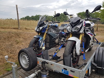

Bring die Gurte nach der Beschreibung im Handbuch an und dann bitte nicht zu fest ziehen. Das Motorrad muss nicht "in die Eisen" gesetzt werden.
Ich nutze schon seit Jahren einen Anhänger zum Transport des Motorrades bei schlechtem Wetter in die Werkstatt und für die Fahrten in die jeweilige Urlaubsregion.
S 1000 R.jpg (94.94 KiB) 18597-mal betrachtet
