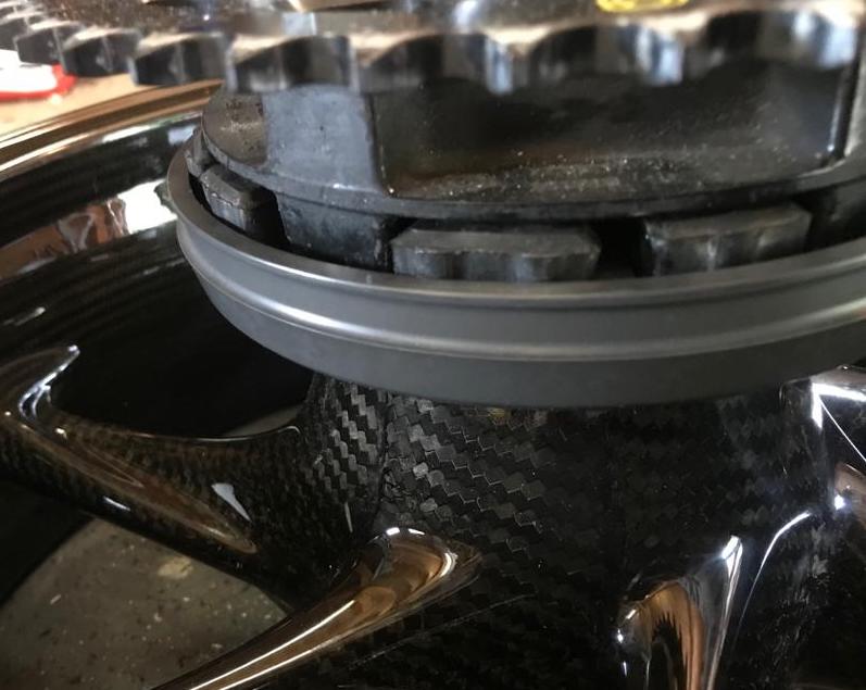

hier sieht man einen Spalt von über 1 cm, weil der kettenradträger zu breit zu sein scheint...
Hallo, ich habe mir für einen Umbau eine Thyssenkrupp Carbonfelge Hinterrad zugelegt. dazu hab ich einen original S1000 Kettenradträger bestellt. jetzt musste ich feststellen, dass der zwar in die Felge passt, aber zu breit ist (siehe Bild) welchen Kettenradträger brauch ich da wirklich? Kann mir wer helfewn? Vielen Dank und liebe Grüße Ed

Wenn ich nicht ganz blind bin, sieht das nicht nach ThyssenKrupp Felge aus, sondern nach Originalfelge K67 M-Paket.
Die Thyssenfelge gibt es nur in Style 1 für die K67, Style 2 für andere Modelle, optisch bis auf das Gewebe gleich wie die K67 Felge (Hersteller Carbotech Austria). Die Speichen haben dann die Form wie bei dir auf dem Foto!
Also entweder hast du den nicht passenden Kettenradträger der K67 mit Gussfelgen, oder die Ruckdämpfergummis sitzen nicht an richtiger Stelle in der Felge!
Der Kettenradträger ist leider auf deinem Foto nicht identifizierbar.

Außerdem stehen doch schon die Ruckdämpfergummis über!
Entferne diese mal und setze den Kettenradträger ohne Gummis ein, wenn das dann passt, sitzen die Gummis falsch!

Ich fahre auf meiner K67 die ThyssenKrupp Räder.
Die Stile 2-Felgen wie auf dem Bild sind auf der K67 nicht zugelassen und passen nicht.
Der überstehende Ruckdämpfer zeigt dies auch.
Warum hast Du die Stile 2 bestellt, wenn diese auf der Homepage für die K67 nicht gelistet sind?

Jörg hat recht: Kurz an meiner K67 nachgeschaut. Die Nabe und das Felgenbett, das ist keine Thyssenkrupp Felge, sondern ein M-Carbotech-Rad.
Das ist nicht geflochten sonder laminiert. Und die Nabe passt vom Design auch nicht zu TC.
Montier mal den Ruckdämpfer richtig, dann sollte es, den richtigen Ketteradträger vorausgesetzt passen.

Aha, danke. aber welcher kettenradträger passt zu diesem M-Carbotech-Rad?
Viper hat geschrieben:Jörg hat recht: Kurz an meiner K67 nachgeschaut. Die Nabe und das Felgenbett, das ist keine Thyssenkrupp Felge, sondern ein M-Carbotech-Rad.
