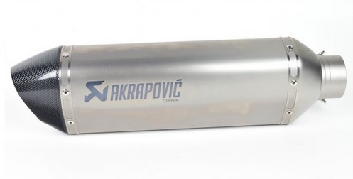

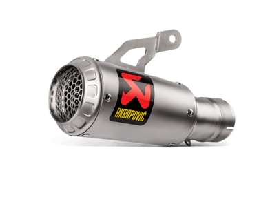

Hi Wotsche,
Ich selbst habe mir als erstes den zugelassenen ESD von Akrapovic gekauft der sich nach dem Einfahren schon was Kerniger anhört.
Dann wollte ich es mal Wissen und habe mir Akrapovic Titan kurz für die Rennstrecke gekauft der ist der ober Hammer, das knallen ist so laut als ob Du immer Feuerwerk bei jedem Schalten auf die Straße wirfst.

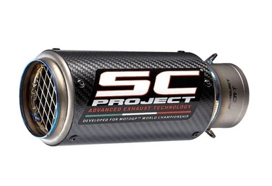

Jetzt habe ich mir von SC Project CRT den ESD bestellt der soll den besten "erlaubten" Klang für die Straße haben.
Also mein Rat hol die einen schönen ESD dann haut das hin.
Gruß Torsten
Wurde als erstes montiert. ( Top)
Akapovic groß S1000RR.jpg (19.78 KiB) 29078-mal betrachtet
Wurde als zweites montiert. ( Der Knaller )
Akrapovic klein S1000RR.jpg (16.75 KiB) 29078-mal betrachtet
Wird wenn er da ist montiert.
SC Projekt Carbon S1000RR.jpg (26.19 KiB) 29078-mal betrachtet

ich habe den von SC Project dran und bin zufrieden

Den SC (Carbon) hab ich schon dran. Oben raus hört sich das Ganze ja auch gut an.
Aber im unteren Drehzahlbereich ist es halt ein Rasenmäher.
