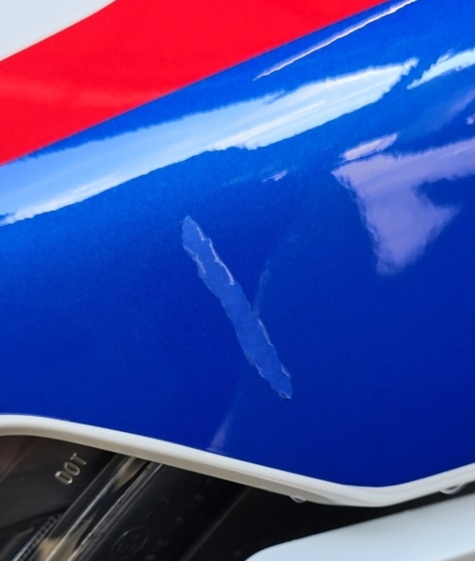

Guten Abend liebe Leute, vielleicht gab es das Thema hier schon, wurde aber leider nicht fündig.
Beim reinigen mit Hochdruck in der Waschanlage heute ist mir bei der linken Kanzel oberhalb des Scheinwerfers der Lack abgeplatzt. Es scheint bei der RR ja eine Art Folie darüber zu sein, sodass man nicht mal mit einem Ersatz Aufkleber den Schaden richtig beheben könnte da man das alte nicht lösen kann.
Habt ihr das Erfahrung wie man das Probelm lösen kann?
Muss ich mir eine Ersatzkanzel holen? Ist sicher schon jemandem passiert.
Vielen Dank im Voraus!

Auf der Kanzel ist Klarlack drauf!
Hier hilft nur anschleifen und klar lackieren oder das Teil austauschen.
Was hat ein Hochdruckreiniger am Moped zu suchen?

Das blau/rote ist ein Aufkleber, darüber der Klarlack.

Vielen Dank für die Antwort Jörg.
Das war ein Fehler ja, sonst immer nur von Hand :)
Ich werde demnach mal fragen ob jemand dies reparieren kann, eine neue Kanzel (bereits mit richtigen Farben) zu finden scheint ein Ding der Unmöglichkeit habe ich gerade erfahren :(
Liebe Grüsse
Elio

Zur Not die Teile einzeln besorgen. Kanzel, OEM Folie und ab zum Lackierer damit. Wird nicht günstig...oder baust dir eine von Ilmberger dran.

https://www.baum-bmwshop24.de/bmw-verkl ... 639467762/
Leider nur noch das rechte Oberteil, manchmal findet man gute gebrauchte im Netz.
Die linke Seite neu nur noch als Rohteil für ca. 70€.

Hab's auch gesehen. Ich könnte die Kanzel und den Aufkleber separat bestellen, das würde gehen. Halt nicht gerade günstig. Gebraucht bin ich leider auch nicht fündig geworden.
Habe mal meinem Lackierer des Vertrauens geschrieben, wenn er das aktuelle Teil komplett abschleifen kann und ich nur den Aufkleber kaufen muss und den Klarlack drauf machen muss, sollte es eigentlich okay sein. Denke mal der aktuelle Aufkleber darunter kann man nicht retten.
Danke für eure antworten!
