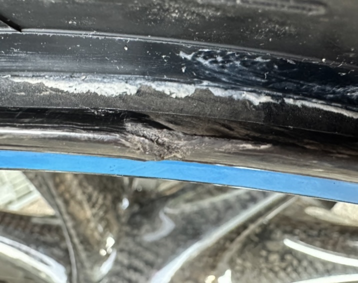

Hey,
ich hab eine ordentliche Schramme in meiner Carbonfelge. Im Felgeninneren ist nichts zu fühlen. Sieht aus, wie wenn es "nur" außen ist.
Jetzt stellt sich für mich natürlich die Frage, kann ich die noch fahren oder nicht? Was meint ihr?
Anbei mal noch ein Bild

Ich würde die Felge prüfen lassen, zum Beispiel dort:
https://www.aluklinik.de/start.html

auf keinen fall weiter damit fahren!
die oben genannte aluklinik ist top, die konnten mir bisher bei allen fahrzeugen helfen, was mit alufelgen zu tun hatte
carbon kann ich dir dabei nix zu sagen...

Totalschaden,
ich würde sie nicht mehr fahren, die Dinger sind sooo anfällig vor allem wenn schon was dran ist

Ich habs ja schon fast vermutet. So ein Scheis...

darf man fragen wie das passiert ist ?
ich hatte vor Monaten auch mal vor gehabt Carbon felgen zu kaufen aber gebraucht bin ich da seeeehr skeptisch dass nicht jemand seine kaputten aufbereitet hat aber sie an sich statisch nicht mehr standhält cofus und neu, naja sind mir diese einfach teuer und würden mir nicht wirklich viel geben, deshalb hatte ich jetzt mehr die Schmiedefelgen ins Auge gefasst arbroller

Beim Reifen aufziehen, bisschen zu viel Gewalt angewendet.
Jetzt stellt sich die Frage, ein Carbonrad nachkaufen, oder auf auf Schmiedefelgen umsteigen? Kann man das ganze einfach so 1:1 ersetzen oder braucht man noch mehr Teile?

marcel_v90 hat geschrieben:Beim Reifen aufziehen, bisschen zu viel Gewalt angewendet.
Ersatz kaufen wäre eine Möglichkeit, du kannst aber auch auf Schiedefelgen umrüsten und könntest sämtlich anbauteile von der Carbonfelge übernehmen.
ob man in dem zug das ein oder andere Teil ersetz weil es verschließen ist kann man sich überlegen

die felge ist hin... da das Material gestaucht wurde ...
für die 2k was nur die felge kostet kannst beim reifenhändler oft die reifen wechseln lassen und wenn sie da kaputt geht ist es dessen problem....
