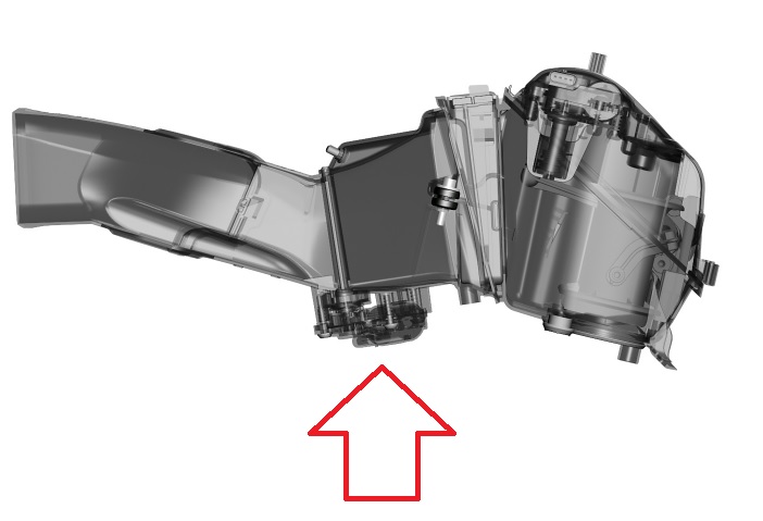

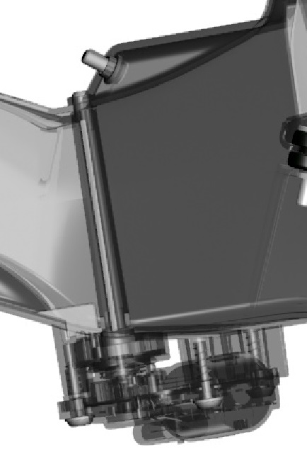

Beitragvon rudi66 » 27.12.2018, 12:38
..die neue hat jetzt auch eine Klappe zur Geräuschreduzierung im Ansaugkanal vor dem Luftfilter. nogo
..kann man bestimmt stilllegen. scratch

Lässt sich doch bestimmt aushaken....

Die Klappe läßt sich doch bestimmt ausbauen oder?
Löcher reinbohren...
Beiträge: 5156
Re: Klappe im Ansaugkanal
Beitragvon rudi66 » 29.12.2018, 16:41
Steini__22 hat geschrieben:Die Klappe läßt sich doch bestimmt ausbauen oder?
Was man einbauen kann, kann man auch ausbauen. Nur Stellmotor drin lassen, sonnst gibt's wieder Fehlermeldungen wie beim Auspuff.
Beitragvon Serpel » 29.12.2018, 17:05
Ich wäre bei solchen Sachen immer vorsichtig, ob es nicht zur Optimierung des Füllungsgrads bei niedrigeren Drehzahlen dient.
Serpel
Serpel
Beiträge: 1802
Wohnort: Engadin
Motorrad: BMW K 1300 S (2013)
Beitragvon rudi66 » 29.12.2018, 17:11
Serpel hat geschrieben:Ich wäre bei solchen Sachen immer vorsichtig, ob es nicht zur Optimierung des Füllungsgrads bei niedrigeren Drehzahlen dient.
Serpel
Verringert das Ansauggeräusch beim Fahrgeräuschmesszyklus, wie die Auspuffklappe.

Beitragvon Coco » 25.09.2019, 21:00
Die Firma: https://www.rs2e.de
kann diese Klappen auch ganz elegand, Auscodieren bzw. sie ändern auch die Parameter zur Ansteuerung.
Andere Firmen werden dies wohl auch können.
Es ist leider nicht ganz günstig, aber ich finde das sehr stilvoll.
Somit ist auch keine Gefahr von schlechter Füllung oder ein abgemagertes Gemisch gegeben, da sie auch gleich ein passendes
Mapping machen.
Grüße, Coco ThumbUP
