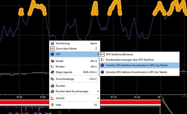

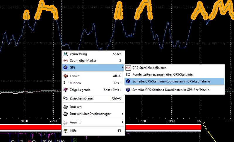

Beitragvon MotoRacer » 18.10.2021, 15:41
habs inzwischen rausgefunden.
wie du sagst, die Strecke einmal abfahren damit man die gps daten hat.
Anschließend in der 2D Anlayse Software mit rechtsklick die Start Ziel Linie definieren.
Danach erneut Rechts-Klick und "Schreibe GPS Koordinaten in GPS Lap Tabelle".
Dann wird noch nach den Namen gefragt.
Beide Daten werden dann in die dazugehörigen Tabellen geschrieben.
Anschließend PC mit Logger verbinden und unter "Konfiguration" (2-ter Reiter) GPS Tabelle übertragen.
Dann sollten die Koordinaten im Logger stehen und von hieran die Zeitmessung beginnen.
Bei mir funktioniert es
grüße
