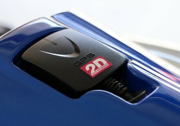

Mich nervt die GPS-Antenne mit dem Klettband auf der Höckerabdeckung. Bei der HP4 Race ist die Antenne ja schön in einer Vertiefung untergebracht. Das hätte ich auch gerne an der M. Hat da jemand eine Idee? Die Höckerabdeckung kostet n´76,31€, hier müßte man ein ganz genaues Loch einschneiden -das Gehäuse ist konisch. Besser wäre eine Versenkung wie bei der HP4 Race. Ist ja ABS-Kunststoff. Gibt es Firmen die ABS nach Form herstellen? Dann bräuchte man allerdings einen Abdruck von der Race. Oder mit ABS und Kaltschweißverfahren selbst die Mulde basteln? Habs mal hier angefragr ohne neuen Fred. Schönes W-Ende -Gruß Steini

Beitragvon Steini__22 » 09.10.2021, 13:12
like this:

Ich habe keinen Unterschied feststellen können, wenn der logger bzw die gps Maus IM Höcker war. Ihr etwa???

Meine Beweggründe: Ist die GPS-Maus auf dem Höcker mit Klettband befestigt hau ich den fast jedesmal ab beim Aufsteiegn -bei der HP4 Rave besser gelöst siehe oben

ja das würde mir vermutlich auch regelmäßig passieren :)
Als Abstellmaßnahme dachte ich eben nur -> GPS Maus IN den Höcker :)

Funktioniert bedingt. Bei einer Carbon-Verkleidung (insbesondere der Höcker) klappt es meist nicht, das Carbon schirmt die GPS-Antenne zu sehr ab. Bei GFK kann es klappen, je nachdem wie dick das Material ist, kann aber auch zu Aussetzern führen. (da fehlt dann immer mal ein Stück der Aufzeichnung). Wie das mit dem originalen ABS-Kunststoff aussieht, weiß ich leider nicht.
Es hat schon einen Grund, warum die GPS-Antenne so montiert sein soll, dass sie immer freie Sicht nach oben hat.
