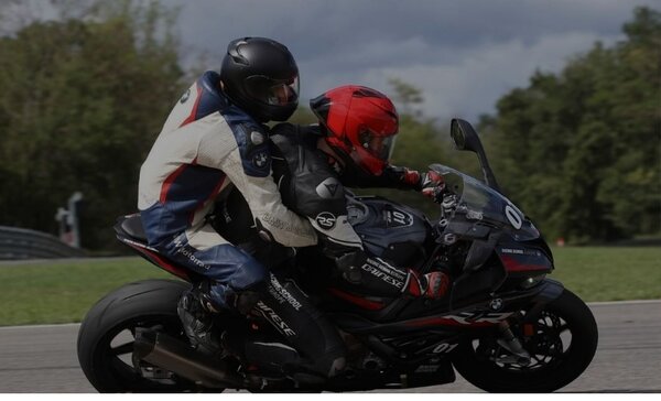

Yupp...mit konventionellen Federelementen hat man eine konstante Regelung...vielleicht mehr Konstanz beim Anbremsen....reproduzierbare Bremspunkte....man kann schneller eine andere Feder einsetzen...etc
Was mich beim DDC aber fasziniert ist dass das System sich variabel anpasst. Da sitzt ein gut gefütterter Sozius hinten beim Weltmeister Troy Corser drauf. Gefahren wird eine Standard BMW mit DDC und es geht die Post ab. Heiẞt im Umkehrschluß so schlecht kann das DDC für meine fahrfertig 114 Kilo in voller Montur dann auch nicht sein...
Das Video hat hohen Unterhaltungswert winkG
https://youtu.be/IhjmwTA8T-M

Beitragvon Serpel » 29.10.2022, 08:43
Das kindliche Gekreische von dem Typ nervt ebenso wie die Maske!
Aber es stimmt schon, man kann auch so fahren. Die Front kommt hoch und sorgt für bombenstabiles Fahrverhalten, was der Handlichkeit freilich nicht zuträglich ist. Beschleunigung ist auch kaum mehr möglich, weil die Kiste bei jedem Zupfer am Gasgriff den Überschlag übt.
Der sympathische Troy rettet den Film ja dann doch noch ...
