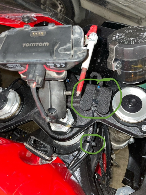

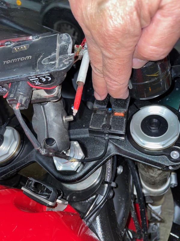

Beitragvon mfp1706 » 15.05.2025, 13:44
Hier mal die Lösung die ich gebastelt habe. Eine Aliexpress Ladebuchse mit Schalter und Kontrollleuchte https://de.aliexpress.com/item/1005006635218615.html wurde abgestrippt und mit Abdeckungen für die USB-A und C Ports versehen. Platinen Schutzlack gegen Wasser usw. Bei meiner 2024er sind keine Ausbrüche in der Gabelbrücke. Daher ist die Montage mit Doppelseitigem Klettklebeband gemacht. Hält perfekt. Bei Regen und auf 2000 KM bisher getestet. Die zeitverzögerte Ausschaltung der unter der Tankverkleidung befindlichen 12V Cartool Buchse durch die Fahrzeugelektronik funktioniert absolut zuverlässig. Der kleine Schalter in dem USB Modul ist deswegen nicht wirklich notwendig. Ladestrom über 2Ah...
