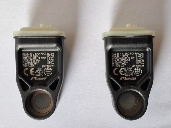

habe beim Reifenwechsel auch vorsorglich die RDK Sensoren getauscht.
Anbei dazu ein paar Infos, evtl. sind diese für den einen oder anderen hilfreich.

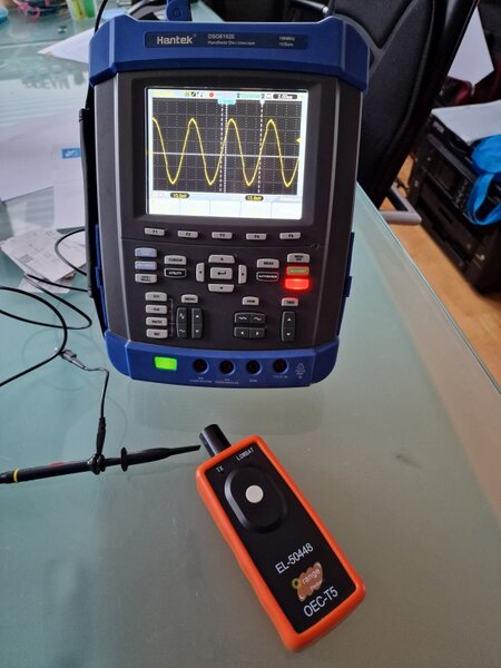

Um die RDK Sensoren anlernen zu können, müssen diese zuerst "aufgeweckt" werden.

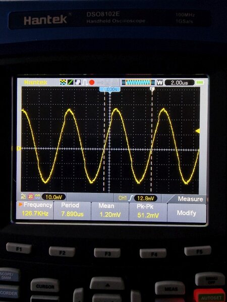

Dies ist z.B. mit dem EL-50448 möglich. Der EL-50448 ist ein einfacher Generator der
einen Sinus mit einer Frequenz von etwa 125kHz erzeugt.
Um den RDK Sensor aufzuwecken muß die "sendende Antenne" vom EL-50448 für ca. 3-4 Sekunden
in die unittelbare Nähe vom RDK Sensor gebracht werden.

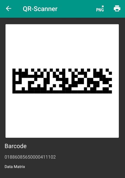

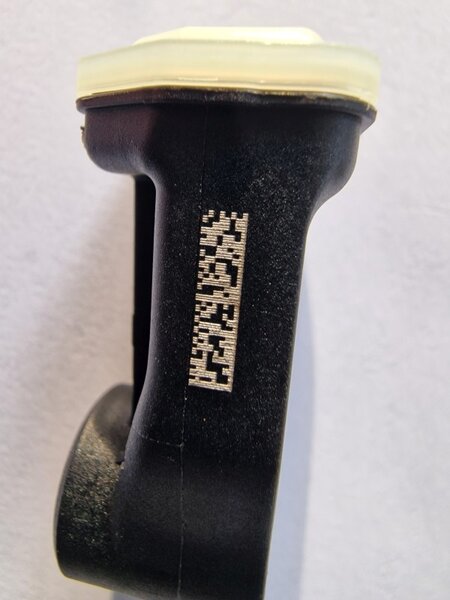

Anzumerken ist noch, dass die Sensor-ID nicht auf dem Sensor aufgedruckt ist und
auch der kleine seitlich vorhandene QR-Code liefert keine direkte Info zur ID.
Da das Anlernen und erkennen der ID aber automatisch erfolgte, musste diese
nicht zuvor bekannt sein.
