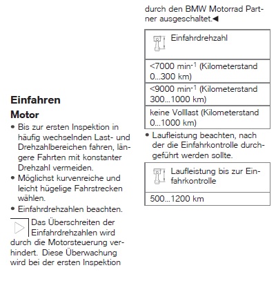

Eigentlich müßte die 19er mit Shift-Cam ja doppelt solange eingefahren werden..... scratch
Beiträge: 5157
Re: S 1000 RR ab 2019 Shiftcam
Beitragvon Steini__22 » 02.03.2019, 11:16
Steini__22 hat geschrieben:Eigentlich müßte die 19er mit Shift-Cam ja doppelt solange eingefahren werden..... scratch
Also die Nocken werden bei 9.000 U/min verschoben, die Drehzahlbegrenzung während des Einfahrens ist wo?

Beitragvon Steini__22 » 05.03.2019, 02:10
ab dem 15er Modell:
das würde bedeuten erst wenn die Drossel nach 500-1200km herausgenummen wird kommt überhaupt die zweite Nocke erst zum Einsatz! Also absolut uneingefahren! Seh ich das richtig?
Das sind Probleme die einen im Vorfeld morgens um 01:14 Uhr belasten arbroller
Beiträge: 5157
Beitragvon Norbert-W » 05.03.2019, 07:15
Die Nocken einfahren?
Beim Einfahren gehts primär wohl darum, Zylinder, Kolben u. Kolbenringe schonend aufeinander einzuschleifen.
Wie soll man die scharfen Nocken schonend einfahren, ab 9000 U/min?
Wenn die Neue auf Landstraßen bewegt wird, müssten fast nur die flachen Nocken arbeiten. Das soll weniger Spritverbrauch mit sich bringen. Auf den Verbrauch bin ich auch gespannt, die Alte schluckt ganz schön party3
