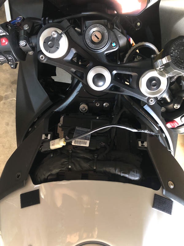

Tankkhaube abnehmen, links am Übergang zum schwarzen Seitenteil. Es ist ein Cartool Stecker, eingesteckt ist mein Navikabel von der 17er rr, Navi bekommt kein Strom also ist der Stecker anders belegt als „vorher“. Mal sehen ob der pz-laptrigger funktioniert. Die alte rr hatte zwei solcher Stecker und beim linken gab es Strom z.b. für ein Navi, man musste allerdings die Belegung ändern. Der cartool Stecker rechts war für den HP - Infrarot Laptimer.

Bei mir geht der PZ nicht. Falls jemand die unterschiedliche Pinbelegung der beiden Modelle kennt wäre ich dankbar für Mitteilung. Dann kann ich mir einen Adapterstecker machen.

Hab jetzt mal gemessen. Die äußeren Pins sind Plus und Minus. Mitte sollte das Signal sein. Plus und Minus sind bei der neuen vertauscht. Hab ein Adapterkabel gebaut und die Pole getauscht. Die LED vom PZ Laptimer leuchtet jetzt. Muss nur noch das Signal am Dashboard ankommen.
Werd ich am WE mal testen.
