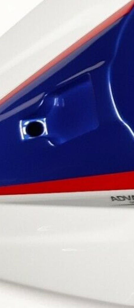

Und wie sieht die Anleitung die Montage vor vom Empfänger und der Gummitülle?

ich habe das Teil letzte Woche bekommen und eingebaut. Laut original BMW Installationsanleitung muss nicht mehr gebohrt werden.
Der GPS Empfänger wird in fahrtrichtung links hinten auf der Seitenverkleidung neben dem Höcker per Klett montiert.
Das Kabel wird dann unter der Soziusabdeckung durchgeführt. Ist ohne Probleme möglich.
