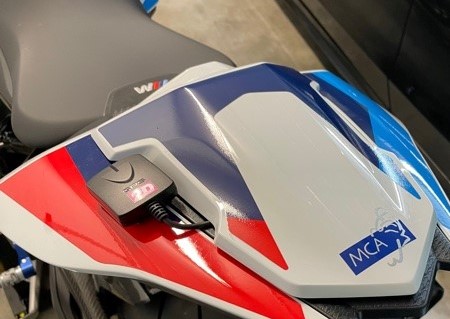

Wie habt Ihr den GPS-Sensor montiert?
Im Video von Sep ist er auf der Soziusabdeckung geklebt und Kabel am Ende der S-Abdeckung unter diesere.
In Anleitung anSeitenverkleidung...
Cool wäre in der Soziusabdeckung integriert -hierzu muss dann ein Loch in die Abdeckung geschnitten werden.
Das USB-Kabel außerhalb? Sonst muss ich ja nach jedem Turn die S-Abdeckung abnehmen...

Beitragvon balemotorsport » 24.05.2021, 17:48
gps (2).jpg (67.46 KiB) 16062-mal betrachtet
Hallo Steini,
ich habs erst mal nach Anleitung angebaut,ich finde es auch gut den Sender einfach mal wegzuschließen, die USB Schnittstelle ist im Höcker eigentlich auch perfekt Wasser und Staubgeschützt aufgehoben, wie oft wolltest Du denn Daten ziehen ? sind ja nicht in der WSBK winkG
Ausprobiert hab ich das Ganze aber noch nicht,war erst vor 2 Tagen zur Einfahrkontrolle.Gruß

Beitragvon Steini__22 » 24.05.2021, 18:32
Beim alten Datenlogger habe ich nach jedem Turn die Daten über Stick in die Logger-Software auf dem Laptop gezogen und zwischen den Turns angeschaut:
- best Lap
- wo regelt die Traktionskontrolle
- Gasgriffstellung und Trottle
- über SAT-Bild die Linie
- Bremse Geschwindigkeit
- etc
Ist der GPS-Sensor seitlich positioniert wird ja kein richtiger GPS-Schräglagenwinkel angezeigt.
Jedesmal die Soziusabdeckung abnehmen um die Daten auf Laptop einzusehen? scratch
Habe nach wasserdichten USB-Einbaukupplungen geschaut -haben aber alle einen Durchmesser von mind. 2€-Münze... scratch
Auf die abnehmbare Soziusabdeckung möchte ich nicht verzichten zwecks Zugang Logger und Staufach auf LS.
Ist irgendwie eine "Bastellösung" lt. Anleitung BMW. Besser gelöst an der HP4 Race:
Wie/wo werden an der HP4 Race die Daten ausgelesen? Wo sitzt da der USB-Stick bei dem Racing-Höcker?
In der Anleitung BMW HP4 Race ist nur der Hinweis auf 2d-datarecording.com.
Beiträge: 5156
Re: M GPS Laptrigger Frage
Beitragvon balemotorsport » 25.05.2021, 07:38
Da hast Du recht, kann man alles perfektionieren,aber das ist übrigens nur die GPS Antenne, alle Daten kommen vom Motorrad über Can.Gruß

Beitragvon RR-Olli » 25.05.2021, 11:35
Hallo zusammen, hallo Steini
die Montage des GPS Empfängers ist vollkommen egal. Er muss lediglich Empfang bzw freise Sicht nach oben haben.
ich hatte ja einen Termin mit einem Supportmittarbeiter von 2D vor Ort in Hockenheim.
Die Software errechnet aus den GPS Daten immer den richtigen Winkel, Zusätzlich bekommst du den wert dtc_bank aus dem Can Bus vom Mopped direkt. Das ist der Wert vom Schräglagensensor. Den halte ich persönlich eh für besser geeignet die Schräglage zu messen.
Ich habe das Teil auch links wie in der Anleitung geschrieben auf die Seitenverkleidung geklebt. Im prinzip ist der USB Stick groß genug um ein komplettes Wochenende auf zu zeichnen ohne zwischedurch die Daten transferieren zu müssen.
Ich sehe da kein Problem schnell den Schlüssel rein zu stecken und die Soziusabdeckung zu entfernen.
